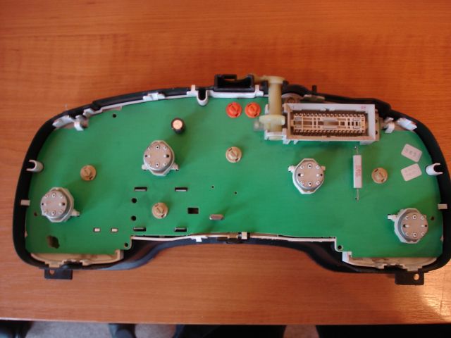

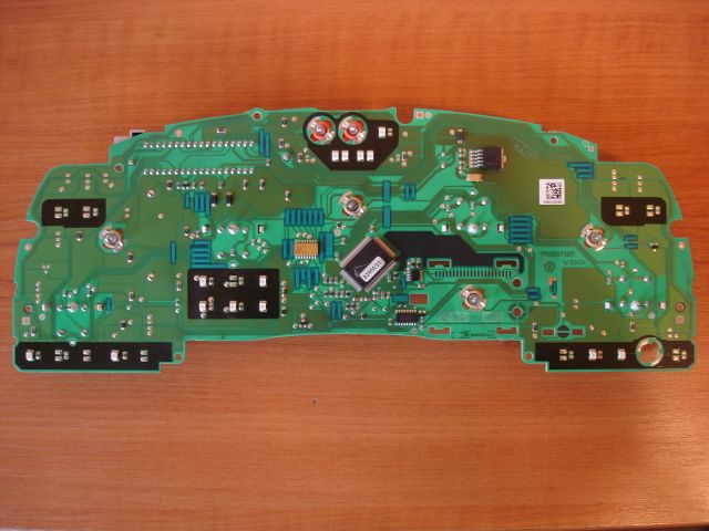

hmm z tego co kojarzę wymienne są tylko żaróweczki podświetlenia tarcz zegarów i dioda podświetlająca licznik przebiegu, reszta jest na diodach na PCB, trzeba usterki szukać albo w ECU który pewnie tym steruje albo na płycie zegarów,
brat
No to chyba nie będę się z tym mocował...
Potwierdzam - CE to SMD LED.
Zabawa jest dla doświadczonego elektronika.
Pozdr.
> Potwierdzam - CE to SND LED.
dobrze (i jednocześnie dość prosto) było by zdiagnozować czy na wtyczce do zegarów pojawia się sygnał odpowiadający kontrolce CE. Jeżeli się pojawia to wiadomo że trzeba szukać w zegarach, jeżeli nie to w ECU lub instalacji,
Już kiedyś o tym dyskutowaliśmy - do podświetlania licznika przebiegu też jest używana żaróweczka, tylko o specjalnym kształcie bańki (dodatkowo matowa). Tak tylko dla sprostowania.
No to już dla ścisłości - żarówki są do sygnalizacji:
- lamp pmgielnych przód
- świateł drogowych
- sprzęgu przyczepy (u mnie akurat brak)
oraz do podświetlenia:
- zegarów - 3 szt.
- licznika - 1 szt.
Mowa o liczniku VDO.
Pozdr.
