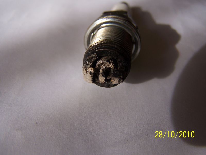

Niepokojący wygląd świecy.
Witam - w załączniku wygląd mojej świecy z 2 gara, pozostałe idealny wygląd.
Co się dzieje że ona tak wygląda ?
> UPG - 99%.
Oleju troche bierze - raz na ruski rok dolewam.
Dzięki za info.
Eeee - tam zaraz UPG
Jeśli tak - powinien być olej w płynie albo mazisty biały olej sam wsobie
Raczej bym stawiał na uszczelniacz trzonka zaworu
Może byc też tak że była niedokręcona - może być tak że masz kabel trafony na tym cylindrze - stąd mała energia iskry i takie syfy
Wyeliminuj przyczyny inne zanim zaczniesz rozkręcac głowice
Znowu mądrość z wszechświatów "Drabinek" jesteś wielki - czy mozliwe jest że cewka na 2 garze szwankuje ?
> szwankuje ?
nie, bo musiałbyś to samo mieć na 4tym garku też bo cewka ma 2 uzwojenia i wali po 2 świece na raz.

A na powaznie to cewka jest zespolona na 2 cylindry i raczej jak pada to pada już na obu
Zresztą uzwojenie pierwotne mozna sprawdzic jakims miernikiem - z wtórnym juz gorzej
Stawiam na kable albo na wadę świecy
W ogóle stawiam na eliminację przyczyn prostych przed demontażem połowy silnika i wchodzeniem w koszty
Wymiana uszczelniaczy bez zdejmowania głowicy wchodzi w rachubę przy silniku 1,6 16V ?
Jakie koszty orientacyjnie ?
Zadajesz trudne pytania ale raczej tak. Z tym że to wymaga wybebeszenia całego rozrządu frown.gif
A co do kosztu - cóż - to już zależy gdzie sie udasz w tej sprawie
