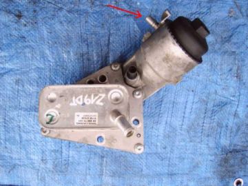

Okazuje się, że wykapuje z tej rureczki która jest w korpusie filtra oleju.
Miał może już ktoś taki przypadek, ewentualnie pomysł czemu tak się dzieje?
Wygląda na to, że chłodnica się zużyła.
Jak możesz to zapodaj fotkę z którego dokładnie miejsca cieknie.
To ta aluminiowa rurka zintegrowana z korpusem filtra. Jak się w nią poświeci to widać gwint dekla.
jaki stosujesz filtr oleju oryginał opel czy podróbke??generalnie chodzi o o-ringi które są zakładane na korek... temat wyczytałem na forum vectry że te z oryginału są zrobione z lepszej mieszanki i jest spokój jak je zastosujesz, obecnie mam je założone i nie zauważyłem by kapało, a też miałem ten problem....
Zgadza się. To nie z chłodnicy. Odkręć pokrywkę filtra i przyjrzyj się o-ringom, ew. wymień je.

No właśnie w tym był problem. Olej przelewał się przez zewnętrzny oring
Filtr miałem MANa z pewnego źródła także jestem zdziwiony, że taka sytuacja miała miejsce niewiem.gif
no ja też się zdziwiłem bo filtr to filtr a o-ring to o-ring jednak jest jakaś różnica, oryg. są białe i te zakładać a te inne czyli tradycyjne czarne, lepiej dać se spokój...
