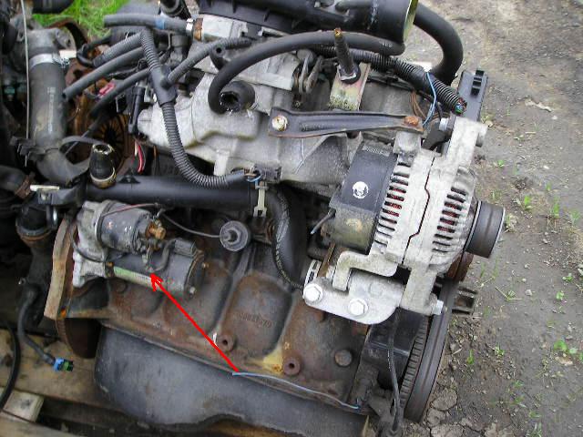

Silnik co prawda nie Twój, ale to wszystko jedno. Na focie widać silnik od tyłu i jest znacznie pochylony do przodu. Strzałka pokazuje miejsce, w które trzeba puknąć (można trochę bardziej w prawo, ale nie za bardzo).

> Pozdroofka
ten post i zdjęcie są w tym temacie najważniejsze:)
dzięki jeszcze raz.
jutro zdam relację.
