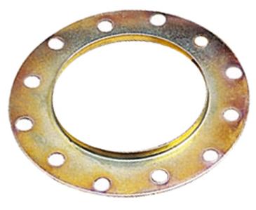

Ma ktoś jakiś patent na montaż klaksonu w nabie? Generalnie wszystko spoko, klakson pasuje, przycisk działa tylko pytanie... Co zrobić z przewodami żeby sie nie urwały - w końcu kierownica robi te 2,5 obrotu...? Długi kabel można dać, ale w końcu nie wytrzyma. Do zestawu dostałem również kółeczko które nazywa się "ślizg klaksonu" i za nic nie wiem co z tym zrobić... icon_eek.gif

Ja poduchy nie mam zeby.GIF Kolejno licząc od kierowcy są zamontowane: kierownica, w środku przycisk klaksonu, naba i dalej są te paści od kierunków itd. Złącza od klaksonu są między nabą a tymi wajchami od kierunków i wycieraczek, zatem przewód od złączy klaksonu musi przejść przez całą nabę i sie połączyć z przyciskiem od klaksonu - i podejrzewam że to jest błędne założenie bo nie występuje w nim element zwany ślizgiem do klaksonu (http://www.rallyshop.pl/galerie/s/slizg-klaksonu-do-naby-5_4919.jpg) zeby.GIF i nie wiem właśnie co zrobić z tym elementem...

To co jest w linku to nie jest ślizg do klaksonu. to jest blacha do mocowania klaksonu (samego przycisku). mocujesz ją miedzy naba a kierownicą a w środek wkładasz przycisk klaksonu
