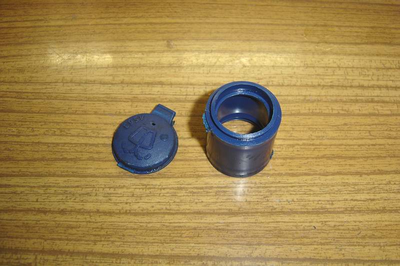

Zepsuty korek spryskiwacza.
Jak wiadomo, podczas ciągłego używania, korek zbiornika płynu do spryskiwacza rozpada się czasami na dwie części - na klapkę i resztę... wink.gif
Niniejszym informuję, że można zapodać korek od Alfy 147 zlosnik.gif który pasuje całkowicie i dokładnie...
Do zanabycia w ASO: smile.gif

Uadło ci się go zamontowac spowrotem ? Ja się godzine męczyłem i nie mogę tego korka założyć angryfire.gif
Ojciec zakładał korka dzisiaj, ja odsypiałem nockę. Stary korek zlazł po podważeniu śrubokrętem; nowy bez problemu "zakliknął" na rancie wlewu zbiornika i siedzi.

no ze starym też tak sobie poradziłem ale nie mogę tego nowego zaklinowac crazy.gif

co jak co ale 12 zł za takie coś to raczej cena zaporowa.
max 5-6 zł taki duperel powinien kosztować.
a jego koszt wyprodukowania pewnie kształtuje sie na poziomie kulkudziesięciu groszy.
No fakt ale i ten pewnie sie kiedys urwie.....wiec napewno można by ładnie sciąc żyletka pozostałe mocowanie i dorobic z ładnego sznureczka sizalowego i było by OK
