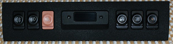

albo np pomalowac lakierem strukturalnym smile.gif ladnie wyglada i po wyschnieciu wyglada jak plastik smile.gif
> albo np pomalowac lakierem strukturalnym ladnie wyglada i po wyschnieciu wyglada jak plastik
w/g mnie wygląda ok, malowalem u siebie konsole takim lakierem i wyszlo tak ....
A w seju... idzie pomalować ją np. czarnym matem? Trzeba matowić ją przed lakierowaniem> Myślę, że bez tego nie pójdzie biglaugh.gif Bo będę robił cały środek w czarno, i decha w czarno by była zbawieniem:D

Możesz pomalować strukturą, ale ja bym dał na strukturę jeszcze kilka warstw czarnego matu, bo struktura się kruszy jak było w moim przypadku (lakier w sprayu firmy BOLL). Mam tak pomalowane podłokietniki (cz rączki jak zwał tak zwał) w drzwiach i jest git.

Matujsze normalnie jak do malowania 600 na mokro póżniej podkład do plastiku i czarny mat

Ja swoja malowałem sprayem , użytkowałem dobre dwa lata , nic nie schodziło i nic nie pękało , w ogóle wszystkie szare plastiki miałem pomalowane i było ok ok.gif
