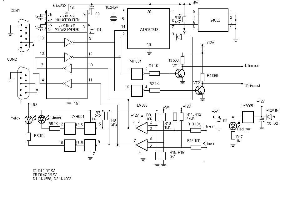

marekpast Napisano 11 Listopada 2010 Udostępnij Napisano 11 Listopada 2010 > Miałem > w obecnym nie mam, ale nie powiedziane, że będę miał autko z kompem... > Dlatego chciałbym uzyskać info kosztów i rzeczy, których bym potrzebował do zrobienia sobie takiej > diagnostyki. Trzeba zbudować sobie euroscan zaprogramować atmela i 24c32 (wsady mogę dołozyć) albo kupić już gotowy na allegro. po czym kupić visę i .... diagnozować. aaa byłbym zapomniał trzeba mieć kompa z dwoma portami com i system DOS. Odnośnik do komentarza Udostępnij na innych stronach More sharing options...
