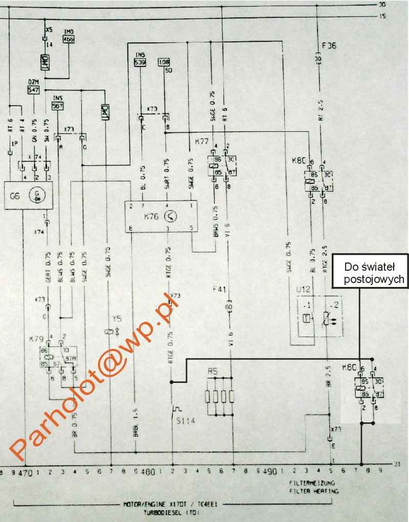

Problem:
padło ładowanie (diody dodatnie w altku - uszk)
Przyczyna:
auto jeźdźi krótkie trasy, a świece żarowe grzeją do około 50-60C więc
alternator jest przeciążany
Rozwiązanie:
Jest w załączniku : gdy załączymy swiatła postojowe przekaźnik zwiera czujnik i świece żarowe zostają odłączone do ponownego rozruchu silnika.
A nie łatwiej całkiem dogrzewanie odpiąć?
Ja tak mam i grzeje tylko do rozruchu jak w normalnych dieslach.
Jak mi się będzie chciało jutro pstryknę fotkę.

Pstryknij koniecznie, i mozesz opisac gdzie tego przekaznika szukac, bo bylbym zainteresowany
nie jest to orginalny przekaznik, poprostu dodałem dodatkowy i umieściłem w pudełku z innymi (koło akumulatora jest tam dużo miejsca)

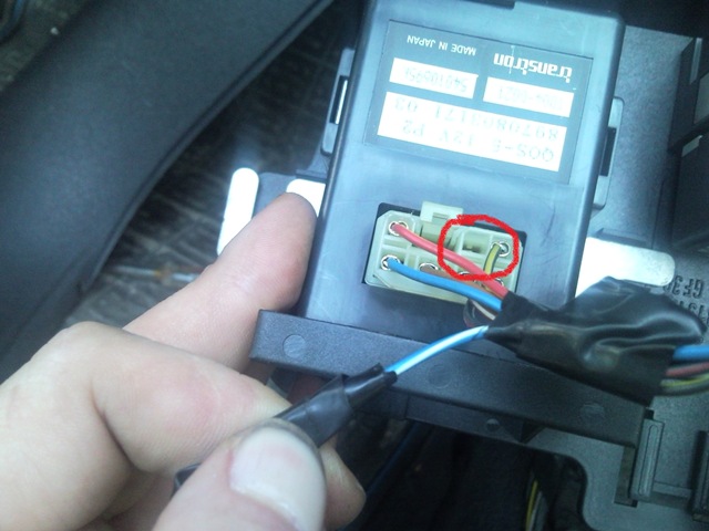

W załączniku obiecywana fotka.
Zapytam jeszcze gdzie szukac tego przekaznika?
Prawy próg ten od strony pasażera.
