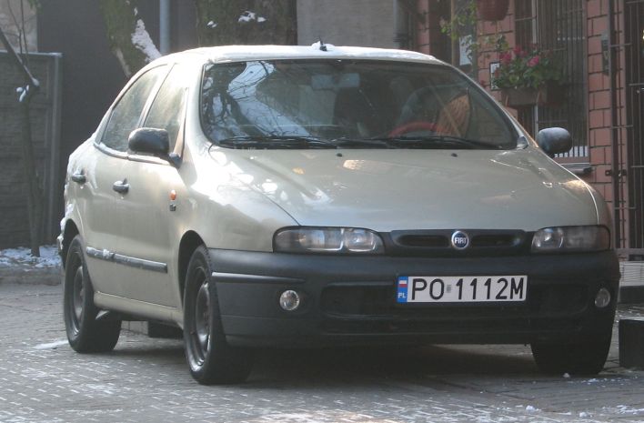

Atrapa maski od Marea do Brava
Jak w temacie - ostatni wypust z okrągłym emblematem fiata? Czy podejdzie plug&play do Bravy 97r.?
> Wygląda na to, że tak
Raczej nie bo Marysie miały inne maski tzn ten grill plastikowy bardziej nachodził na maskę. Podejrzyj na alledrogo i będziesz wiedział o co mi chodzi smile.gif
Masz foty poglądowe:
I jesteś tego pewny ? Bo moim zdaniem to grill nachodzi na maskę. W samej masce nie ma żadnego przetłocenia ani nic...
przecież maski są identyczne...
Maski sa identyczne a grille zamienne. Szukasz moze nowego grilla i nowego oryg znaczka? zlosnik.gif
Podeszła (załącznik). Przypomniałem sobie, że w jednym z manual'i traktującym o instalacji halogenów (bodajże autorstwa niejakiego kolegi rostka) było zdjęcie bravy z maryśkową atrapą.
Nie wiem jak maski - ale atrapa z marei do bravy pasuje idealnie na milion procent.
Ja to wiem wink.gif kolega mati16v chciał udowodnić, że tak nie jest wink.gif

Już po malowaniu. Był metalizowany niebieski, jest i będzie czarny mat - jak na zdjęciu.
C.Z., Brava 1.4S
