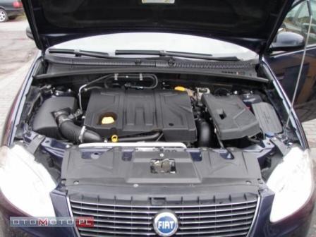

Croma - jak poznać wersję silnikową?
czym 1.9 120KM różniły się od 1.9 150KM?
> wygląd silnka pod maską?
120 KM to 8V, a 150 KM to 16 V
Tu masz wersję 150 KM
A tu 120 KM
Najszybciej idzie to rozpoznać po wlewie oleju do silnika - w MJ 150KM jest po prawej stronie , a w 120 po lewej ok.gif
> A tu 120 KM
