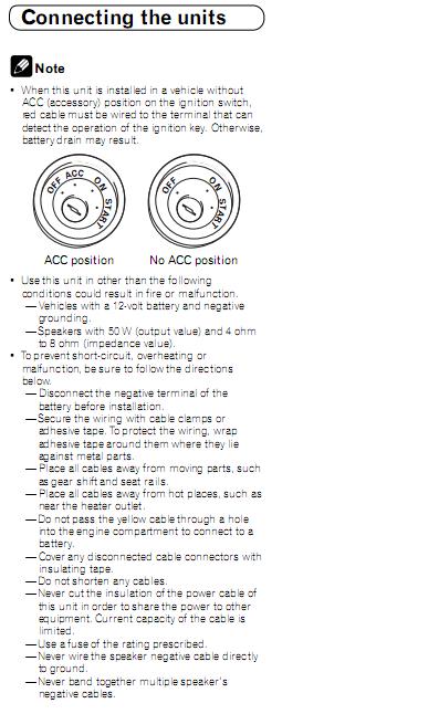

Witam,
Na 5 stronie instrukcji jest schemat jak podłączyć poprawnie radio. Obok schematu jest też notatka mówiąca o rozładowaniu akumulatora w przypadku niewłaściwego podłączenia.

Jest podłączone na stałe.Jeszcze raz sprawdzę wszystko tak jak jest w tej instrukcji bo skoro się aku rozładowuje to nie jest tak podłączone jak książka pisze passed_out.gif

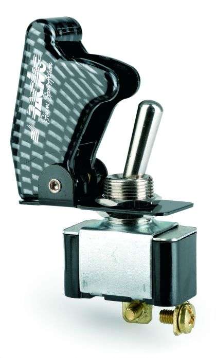

Zaintrygował mnie ten pomysł, myślisz o pozostawieniu zasilania stałego 12V jak jest, tylko dorobiniu na plusie do radia psztyczka za trzy złote ze sklepu z elektroniką?

z tym ,że taki pstryczek "za trzy złote ze sklepu z elektroniką" przypuszczam, że nie będzie za pięknie się komponował w desce

A taki, ew. bez klapki (widziałem w sklepie elektrycznym)?

ja mam pstryczek magiczek i IMO dobrze się komponuje
To już jest tylko i wyłącznie kwestia gustu. Ja osobiście wybrałbym ten z klapką smile.gif... Co do radia to jak miałem starego kaseciaka od mondeo mkI to nie miałem takich problemów...zachciało się radia nowego.... icon_rolleyes.gif
