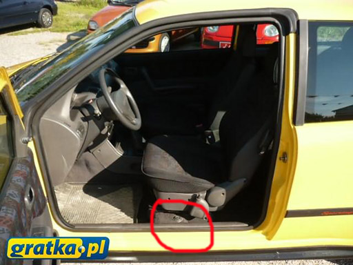

proszę bardzo
zaznaczone na zdjęciu

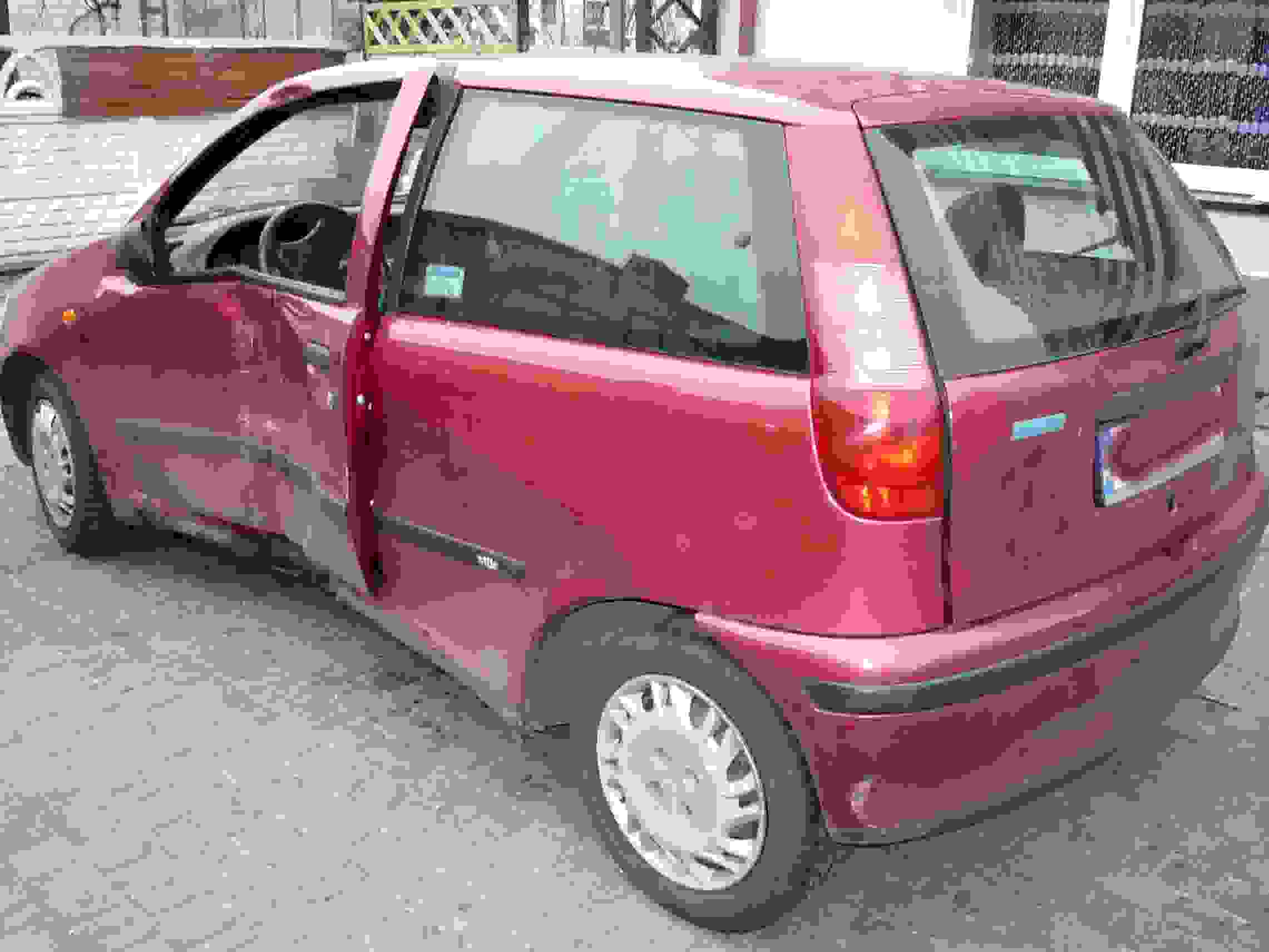

Dziękuję Wam wszystkim bardzo. Niestety, sprawę komplikuję fakt, że auto dostało właśnie na tej wysokości (jak na załączonym zdjęciu).
Pytanie, co w takim razie można zrobić? czy jest jakiś inny sposób niż ten wyłącznik (ten przycisk), aby odpalić silnik?

Próbować rozebrać i zewrzeć kable na tzw krótko.
Czy mógłbyś rozwinąć, co dokładnie rozebrać i jak zewrzeć?
Wyrywasz bezpiecznik (ten guzik do wciskania) i łączysz ze sobą kabelki dochodzące do niego.
