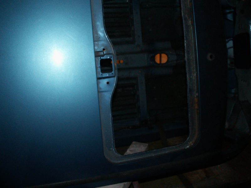

narazie mam wyciętą blachę z dachu
dziura
to jest ramka górna ją sie nakłada na tą dziure i od dołu skręcasz ramką drugą
szukam jeszcze foty tej drugiej ramii

nie mogę znaleźć foty tej 2 ramki
KĄTÓWKĄ !!

mam
tak wyglądają dwie ramki skręcone
miedzy tą alu a czarną wchodzi podsufitka
potem od dołu na zatrzaski wchodzi to
