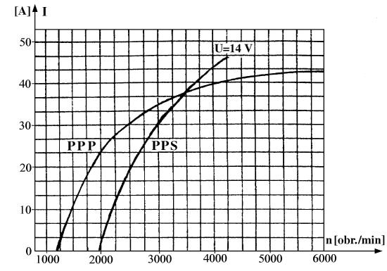

Niech Kolega zapozna się z charakterystyką wydajności prądowej alternatora w stosunku do obrotów. W skrócie: im mniejsza prędkość obrotowa tym mniejsza jest wydajność prądowa alternatora. Charakterystyka wszystko wyjaśni ok.gif
Mam rozumieć,że nasz altek to takie dynamo grinser006.gif i z chwilą wolnych obrotów na biegu jałowym nasze ładowanie jest nie do końca 100 %?
> Ty mi mów po chłopsku ... <
Tak jak widać na wykresie powyżej: im mniejsza prędkość obrotowa tym alternator daje mniej prądu.
Jeżeli teraz załączymy oświetlenie, dmuchawę, ogrzewanie szyby itd, to relatywnie mniej prądu popłynie do akumulatora ponieważ będą go "zużywały" załączone odbiorniki.
