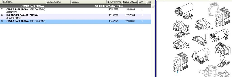

właśnie sprawdziłem w dealerlokatorze:
> DIS dla np. c16nz to koszt (uwaga) 953 złote z groszami...

ja wrzuciłem hasełko "cewka zapłonowa" w EPC i wybrałem numerek dla jednego z najstarszych 1,6 z listy...
o prosz:

Błąd w EPC. Nie pierwszy zresztą. Nie uwierzę póki nie zobaczę C16NZ z DISem.

pamiętałem tylko że była taka gadka na forum a kiedy jeszcze w EPC
jak by nie było to ten sam nieszczęsny DIS występował w "sz" "szr" "se"
i jeszcze kilku innych silnikach i kosztuje dokładnie:
