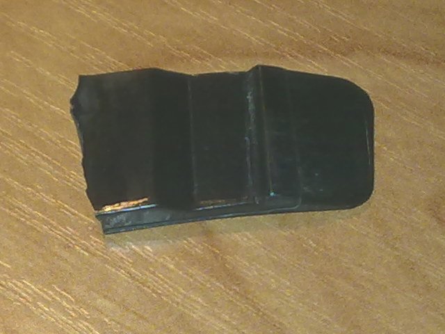

OK, wymieniłem ale ułamał się taki zatrzask, który jest na dole klosza (od wewnątrz). Te opisywane w innym wątku bolce są ok ale trzasnął ten uchwyt. Ale po montażu lampa trzyma się pewnie.
Ale tak swoją droga to chore by tak rozwiązać demontaż lampy....
Na zdjęciu ten zatrzask w powiększeniu.
nie martw się Lutek. Ja ułamałem ten sam zatrzask i też lampa trzyma się dobrze zlosnik.gif Tylko że ja postanowiłem przećwiczyć demontaż i wymianę jeszcze jak było ciepło. Mimo, że nie przepaliła się żadna żarówka, kupiłem komplet na tył, łącznie z kierunkowskazami i na spokojnie wymieniłem w obu lampach. Nauczyłem się, chociaż i tak w jednej złamałem zatrzask.
