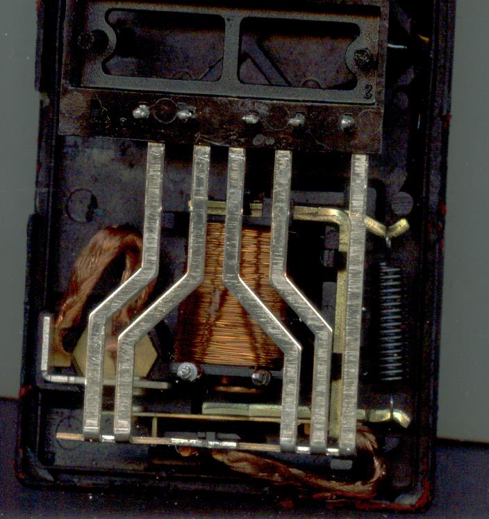

Dzisiaj pogrzebałem i udało się. Zanieczyszczone były styki cewki centralki. Sprawa jest dość prosta. Wewnątrz obudowy poza płytką elektroniczną jest cewka, która po włączeniu kluczyka ściąga zworę, a ta załącza świeczki. Jako że auto ma 120 tys przebiegu na stykach były spore wżery, ślady nadpalenia i nie za każdym razem styk kontaktował. Po oczyszczeniu styków jest OK. Kasować błędu nie trzeba. Po kilku uruchomieniach komunikat, trójkąt i symbol spirali zniknęły (mam nadzieję) bezpowrotnie. Jedynym problemem było otwarcie puszki sterownika. Piszę o tym dlatego, że koledzy proponowali wymianę za 80 zł, ale za tę kasę pewnie można tylko kupić używkę. Używka może być taka sama jak moja, tzn. też z nadpalonymi stykami i może nie długo chodzić.

Jak to dziadostwo rozbebeszyć, a jeszcze lepiej gdzie ta centralka jest w M-Jet.

I mnie czeka taka operacja z tą centralką, bo spokoju nie daje przy starcie. Może kolega ma jakieś fotki z przebiegu regeneracji tej centralki??

Zdjęcia nie mam, ale może wyjaśni coś ten szkic. Oczywiście musisz najpierw mieć pewność, że świece są sprawne. W moim przypadku jak pisałem komunikat i ikona ostrzegawcza zapalały się nie zawsze, a szczególnie częściej z rana.
Cały wkład jest zatrzaśnięty głęboko w obudowie. Zatrzaski nie są rozmieszczone symetrycznie. Między obudowę, a płytę trzeba wsunąć cienkie blaszki, najlepiej szczelinomierze. Miejsce trzeba wyczuć. Jeśli trafisz w zatrzaski zejdzie lekko. Pokazany styk delikatnie przeczyścić. Uwaga na płytkę z elektroniką. 30- przewód pod napięciem, rozłącz akumulator.
PS. Moja centralka jak widać jest trochę inna niż pokazana na zdjęciu kol. Liska. W mojej tak jak na szkicu cewka jest prostopadła do podstawy, na fotce równolegle. Znaczenia to pewnie nie ma i myślę że części są zamienne.
Te centralki robią włosi i niemcy ... to znaczy Bosch i .... nie pamientam... Magneti Marelli .... więc moga sie różnić
