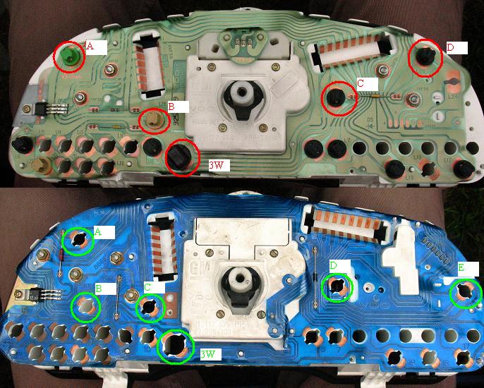

wysiadło mi podświetlenie zegarów po lewej stronie....
W nocy nie widzę w ogóle obrotościomierza....
CHciałbym wiedzieć (najlepiej fotki) jak wymienić żaróweczki....
wyjmujesz zegary, wykręcasz zaroweczki i zakładasz nowe...to tak w skrócie
> Powiedz mi czego nie wiesz, a co potrzebujesz wiedzieć??
Po prostu przepaliły mi się żaróweczki za zegarami w lewej części. Po ciemku w ogóle nie widzę obrotościomierza....
Jak je wymienić? Najlepiej proszę o jakieś linki z fotkami.
Z góry dzięki !
Potrafisz wyjąć zegary?
Jeżeli tak to dalsza robota to pikuś.
Zegary powyżej są z żarówkami a zegary poniżej są bez żarówek. Robota bardzo prosta.
PZDR VEN
Do zamieszczonego zdjecia pozwole sobie dodac komentarz. Fotka przedstawia dwa typy licznika VDO: gorny bez obrotomierza, dolny z obrotomierzem.
W przypadku licznika bez obrotomierza:
-zarowki w cokolach, oznaczone jako A i B podswietlaja duzy wskaznik poziomu paliwa,
- zarowki w cokolach, oznaczone jako C i D podswietlaja duzy wskaznik temperatury cieczy chlodzacej.
Dla obu typow licznika zarowka oznaczona jako 3W jest wymienna (bez cokolu, o czym pisalem we wczesniejszym poscie) i podswietla predkosciomierz oraz licznik kilometrow ogolny i "dzienny".
W przypadku licznika z obrotomierzem:
-zarowki w cokolach, oznaczone jako A i C podswietlaja odpowiednio maly wskaznik poziomu paliwa i maly wskaznik temperatury cieczy chlodzacej,
- zarowka w cokole, oznaczona jako B, sluzy jako kontrolka rezerwy paliwa,
- zarowki w cokolach, oznaczone jako D i E, podswietlaja obrotomierz.

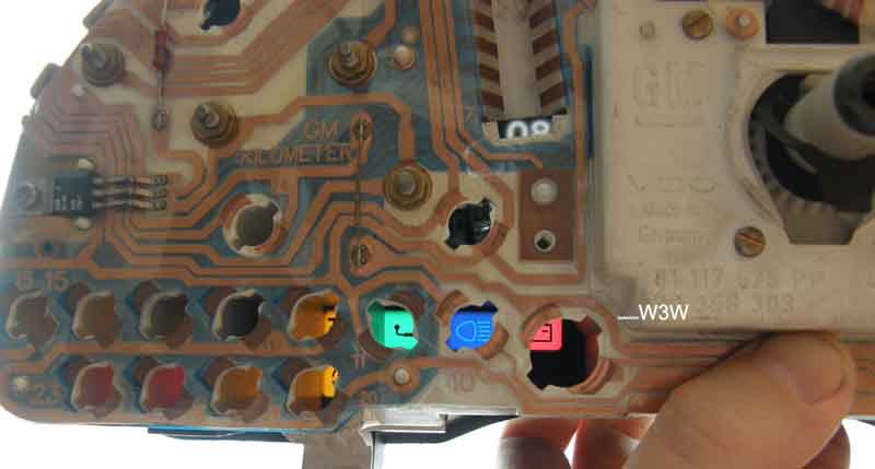

> Czy żarówka "3W" to ta z tej strony. ???
to jest dioda SMD no chyba, że potrzeba ci diode zamiast żarówki
> Wiem właśnie że to dioda smd, tylko nie wiem czy dioda ma być odpowiednikiem żarówki W3W
W3W to chyba raczej odpowiednik cokołu żarówki
Jeżeli nie spaliła Ci się obecna żarówka W3W, to nie widzę najmniejszego sensu wymiany.
W końcu ta żaróweczka świeci tylko kilka sekund.
No chyba że jeździsz bez ładowania, to wtedy ograniczenie poboru prądu ma sens zlosnik.gif
Z tego co wiem to żarówka oznaczona przez "3W" podświetla prędkościomierz. Zamierzam wymienić wszystkie żarówki na ledy smd i brakuje mi tylko tej z oznaczeniem "3W" (pozostałem już mam zakupione i brakuje mi tylko tej "3W"), wiec chciałbym wiedzieć jaka żarówka wchodzi w miejsce oznaczoną literką "3W"
Nie to jest kontrolka ładowania (czyli podświetla symbol akumulatorka).
Jak byś mi nie wierzył to masz foto
Esen3 powiedz mi jeszcze czy prędkościomierz podświetlają jakies jeszcze inne żarówki czy tylko te widoczne na laminacie ???
Tylko te (czyli żarówki A,B,C,D dla zielonego licznika, i żarówki A,C, D,E dla niebieskiego)
Oryginalnie moc 2W (zielone oprawki)
