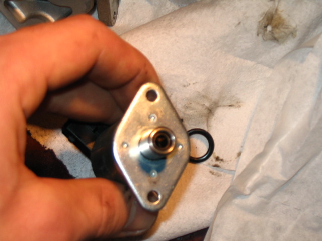

Jako ze w moim aucie ostatnio coś obroty zaczęły falować postanowiłem wyczyścić silnik krokowy
. Zacząłem sie zastanawiac gdzie on jest i czy jest taki jak w 1.6 ??. W końcu wykręciłem coś co wyglądalo jak ten silnik ale potem nie wiedziałem co zrobić dalej.
Więc czy to jest krokowiec(chyba tak) a jak tak to jak wyjąć ten bolec który jest w środku, żeby go wyczyścić?? 276046554-Obraz3%20007.jpg276046554-Obraz3%20008.jpg276046554-Obraz3%20010.jpg

Tak jak Chuchras napisał, silnik krokowy w każdym bądź razie to nie jest.
Witam,
To jest regulator obrotów biegu jałowego. Działa na podobnej zasadzie jak krokowiec. Za bardzo to sie tego nie da rozebrać. Poza tym tam w środku jest taka membrana i nią tam ten bolec, czy jak mu tam porusza. I do tej membrany sie nie dostaniesz (ona tam siedzi na końcu z prawej strony). To jest ważny element tego urządzenia, ale niestety jednorazowy, czytaj nierozbieralny... Jedynie co możesz zrobić to napsikaj do środka duuużo WD40 albo w nafcie jakiej pomocz i dopiero pędzelkiem ile się da poczyść. Troche pomoże. Ale poza tym wyczyść bardzo dokładnie cały zespół przepustnicy i jak chce Ci się rozbieać to i kolektor dolotowy. Gwarantuję Ci że tam dopiero syfu będzie. Może nawet na dnie kolektora dolotowego stoi kałuża oleju! trzeba to dobrze poczyścić a potem bardzo dokładnie (ważne!!) złożyć, żeby powietrza nie łapało lewego. Jak już rozebrałeś to zrób całość.

Ja bym byl wstanie powiedziec, ze to silnik krokowy. Ma inna konstrukcje niz w silnikach 1.6, itd. ale pelni podobna funkcje.
Tu macie linka w ktorym ten element jest nazwany jako silnik krokowy KLIK
A tak poza tym, mam ten sam silnik i wyciagnalem tego krokowca, wyczyscilem i pomoglo na dwa dni. Jednak moj problem jest troche bardziej zlozony. A co do tego bolca to tez nie umialem go wyciagnac, bo sie nie da.

Pisze, ze mam taki sam silnik, bo mialem podobne problemy. Ty masz z tego co widze 1.4 z zupelnie innym osprzetem. Element, ktory wykrecil gosciu zakladajacy watek, zawiera w sobie silnik krokowy, a do tego jest dokrecony regulator biegu jalowego (tak jak napisal peper).
Nie, nie mam zamiaru Cię uczyć czym się różni cewka elektrozaworu od uzwojeń silnika krokowego, a tym bardziej różnicy w ich działaniu. Powiem tylko tyle, że w różny sposób można osiągnąć ten sam cel.
