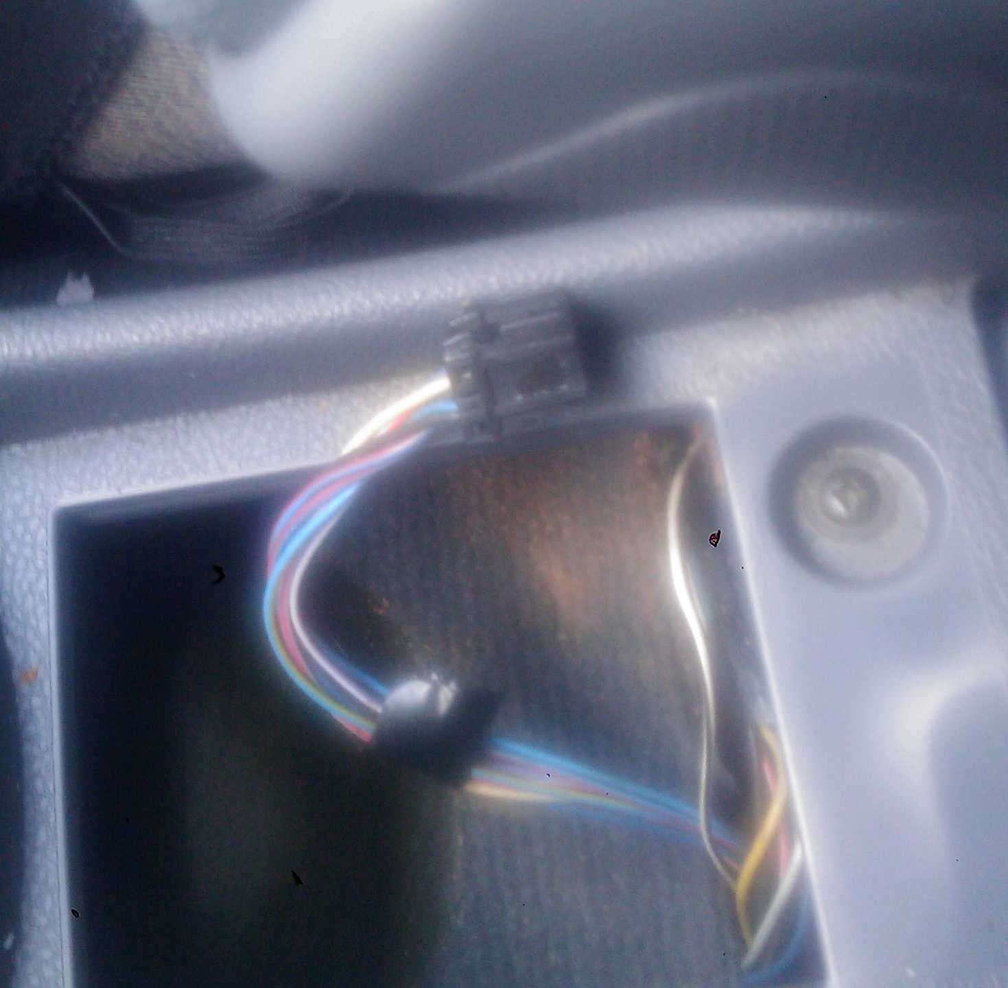

Co to za wtyczka?
Pod klapka ponizej raczki od hamulca recznego namierzylem wtyczke ze zdjecia.. Co to jest? zlosnik.gif
złącze wiązki do elektrycznej regulacyi lusterek?
Widze, ze kolory kabli itp sie zgadzaja z tym co na aukcji..
http://allegro.pl/przelacznik-lusterek-fiat-brava-bravo-marea-i1363388061.html
Ciekawe hmm.gif czy istnieje cala instalacja. Wystarczylo by wtedy miec lusterka i sterowanie zlosnik.gif
> Ciekawe czy istnieje cala instalacja. Wystarczylo by wtedy miec lusterka i sterowanie
Gdyby była cała, to odeszłoby Ci sporo roboty, m.innymi rzeźba ze złączami słupko-drzwiowymi w tym dokładanie konnektorów, ciąganie przewodów.
Ja tej złączki nie mam u siebie na 99%, zdejmowałem dekielek bo w nim montowałem sobie gniazdo zapalniczki i nic tam podobnego nie widziałem.
Ale znając pomysły Fiata co do wiązek to byłbym jednak ostrożny czy i w jakim stopniu wiązka jest kompletna.
Piszę to mając na myśli wiązkę do tylnych głośników, która niby u mnie (i nie tylko u mnie) była, ale tylko na odcinku
bagażnik -> okolice bezpieczników.
Odcinek okolice bezpieczników -> wnęka radia trzeba było puszczać samodzielnie.

A da się jakoś sprawdzić powiedzmy w drzwiach/bezpiecznikach/innych miejscach czy jest reszta instalacji?
> instalacji?
u siebie mam centralny i el. szyby przód.
mogę odkręcić złącze słupkowe i zobaczyć ile mam obecnych konnektorów.
Jakbyś u siebie miał więcej to rpawdopodobnie pociągneli tam wiązke lusterek.
Można tez spróbować policzyć potrzebne przewody dla prawych drzwi:
4 przewody do centralnego
2 do głośnika
4 (?) do el szyby
ale nie wiem czy nie ma np. wspólnej masy więc do bani takie liczenie,
lusterko sterowane i podgrzewane miałoby pewnie z 4-6 extra przewodów
> U mnie jest to wtyczka do dodatkowego gniazdfa zapalniczki.
Ale po co zapalniczce tyle przewodów? 2 wystarczą, no może 3 jak podświetlana.
To jest kostka od elektrycznych lusterek wink.gif A najłatwiej sprawdzić czy masz kable do drzwi pociągnięte odpinając kostkę-złączke w drzwiach ( później ściagnąć na chwilę z niej tego słonika-gumę . Powinno łatwo zejść a później się łatwo założyć. ) I sprawdzić czy masz kable o kolorach takich jak przy tej kostce na tunelu wink.gif
> To jest kostka od elektrycznych lusterek A najłatwiej sprawdzić czy masz kable do drzwi
Dzieki, jak sie troche ociepli bede grzebal ile tej instalacji mam a ile brakuje zlosnik.gif
Na 99% jest do łącznika w drzwiach.
Hej ja u siebie zamontowałem sobielusterka elektryczne brakowało tylko instalacji chyba w prawych drzwiach. Wystarczyło tylko dokupić lusterka elektryczne i przełącznik z tym plastikiem do tunelu środkowego. Dorobić kable w drzwiach lub (ja tak zrobiłem) kupić kompletna instalacje do drzwi i działało bez dodatkowych zabiegów.
