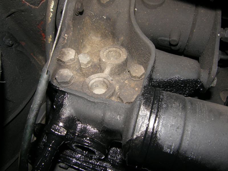

odpowiedź z tą zaślepką, więc ta zaślepka to jedna ze śrub??? tam w ten spornik jest wkręconych pięć śrub i pytanie która to śruba czy ta na klucz 19??? czy szukać innej??? prosiłbym o jakieś foto tego miejsca i pokazanie na fotce która to śruba jakąś strzałką czy jakoś tak z góry dzięki za fatygę z fotką i pomoc

Jak wstawisz zdjęcie wspornika tak by było widać dół i przód (strona chłodnicy ) to Ci dokładnie wskażę tą zaślepkę.

zaraz pójdę do garażu zrobię fotkę i wrzucę od razu pytanie co zrobić z tą rurką co idzie od bloku silnika do odmy bo mi tamtędy mocno olejem chlapie???
to ten cały wspornik:
edytowałem posta żebyś widział jak wygląda umieszczone zdjęcie w poście od strony technicznej.

co do fotki - druga śruba od dołu z lewej strony.- gwint M14x1,5 - taki sam jak w czujniku na kontrolkę.
