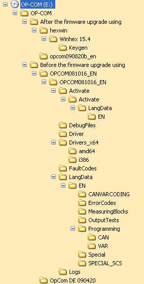

Czy ktoś może mi powiedzieć o co chodzi z tą aktualizacją frmware?
Nie mogę się dopatrzeć jaką mam, a to jest punkt wyjścia.
OP_COM mam w wersji "RoHS 090820B", a na płytce dołączonej do niego mam:
Przy czym nie można zainstalować OP-COM'a z katalogu "after firmware upgrading using".
Mam jeszcze "OP-COM.CHINA.08-2010 fixed drivers_1", który instaluje jakieśtam sterowniki o wadze >60mb do Windowsa, ale i tak nie działa.
Ma ktoś SPRAWDZONE i DZIAŁAJĄCE sterowniki z tą wersją OP-COM, oraz sam program OP-COM?

Masz 1.39 Wersje softu Opcoma 090714 , 090820 i China Clone są na takim firmware. Starsze wersje softu mają starszy firmware np 1.33.
Kiedyś były akcje Opcomy potrafiły sie blokować i pomagało tylko przywrócenie starszego firmware. Być może na Twój problem to pomoże o ile nie jest to sprawa sprzętowa.
Możesz napisać laikowi, który ma soft jak w załączniku jak to zrobić step-by-step? blagam.gif
Ja tego nie robiłem tylko o tym czytałem na forum VKP albo na peb.pl. Była nawet instrukcja jak wracać do starego softu. Czekają cię wykopki. Zapytaj na priva aviko np tutaj On bardzo dobrze ogarnia temat.

> Oby wystarczyło. Jak nie pomoże to : klik
Nie pomogło.
Soft z mejla "próbuje" zaktualizować oprogramowanie, ale pasek aktualizacji nawet nie drgnie tylko wywala komunikat: test failed! oslabiony.gif
Czekam na nowego op-coma
