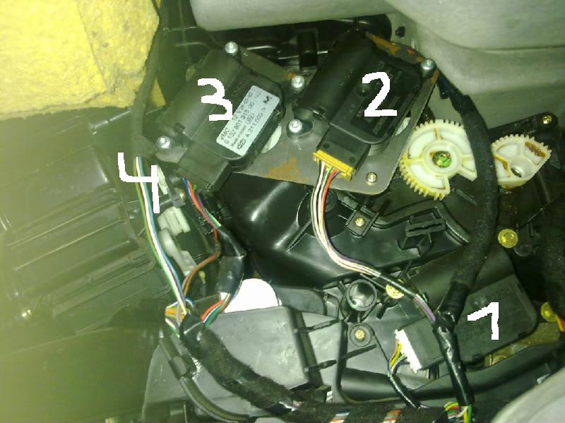

Ja Ci moge powiedzieć od czego są poszczególne silniczki:
1 - Odpowiada za temperaturę, po stronie pasażera mamy taki sam tylko z lepszym dostepem. Jak coś się dzieje z temperaturą to prawdopodobnie będzie to jeden z tych dwóch silniczków.
2. Odpowiada za sterowanie nawiewem na nogi i twarz (kratki na konsoli)
3. Odpowiada za sterowania nawiewu na szybę, często możesz gdzieś spotkać opis defrost.
4. Tego silniczka prawie nie widać, widać dobrze przedłuzkę (białe) i jedną ze śrub mocujących. Ten służy za obieg zamknięty/otwarty.
U mnie właśnie padło ogrzewanie na nogi/twarz. Wykręciłem wszystkie, okazało się, że nr 2 ma urwaną tulejkę łączącą się z trybem (albo gdzieś dostanę używany/z uszkodzonym silnikiem lub potencjometrem albo mnie czeka 120zł). Dla testu dałem nr 3 w miejsce nr 2 i mam już ogrzewanie na nogi. Palcem przestawiłem nr 3 tak aby cały czas wiało na szybę i mam pół automat smile.gif

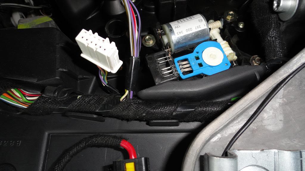

ps. Zdjecie pożyczone z fiat.auto.com.pl, mam nadzieję że nikt nie będzie miał pretensji.
Ten czerwony poniżej odpiętej białej wtyczki z silniczka ?
Mam taki kabel, kończy się od dołu w widocznej kostce. Nie mam już od góry. Z przekroju wynikało by, że spore prądy tam biegają. Może webasto ?
ten czerwony gruby przewód widoczny na powyższej focie to przewód zasilający idący do przekaźników jast on umieszczony po stronie kierowcy, biegnie do skrzynki bezpieczników, złącze widoczne na zdjęciu przechodzi za nagrzewnicą i wychodzi na stronie pasażera
przewody od dodatkowej grzałki są po stronie pasażera a przekaźniki gdzieś tak na wysokości lampki w schowku spineyes.gif
