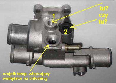

Chodzi mi o numer seryjny tego dżinksa, bo możliwe że uda mi się załatwić jakiś zamiennik, bo oczywiści nienasycone ASO chce 70zł. Zmieniałem termostat rok temu i zapomniano mi go założyć - a co nie jest założone może być zgubione. W moim bravo są 2 czujniki - jeden mam i on włącza wentylator na chłodnicy. Zaś ten drugi... no i drugie pytanie. Gdzie tak naprawdę ma być wkrecony ten czujnik do podawania temp na deskę rozdzielczą? Bo ja byłem wcześniej uświadamiany, że trzeba nagwintować otwór nr 1 (na załączonym rysunku) i tam wkręcić czujnik, zaś ostatnio w warsztacie mechanik zasugerował, że raczej nie gwintuje się nic i to ma być włożone w otwór 2 (na załączonym rysunku) zamiast tej czarnej zaślepki/śruby.

ten co wlancza went jest chyba w chlodnicy ten od deski rozdzielczej jest w bloku silnika ten w termostacie jest od ECU tak jest w moim
u ciebie pewnie oba zarowno ten od deki od ECU jest w termostacie
ten od wentylatora jest lub w chlodnicy jako wylacznik ermostaatyczy lub jest to sterowane ECU na podstawie wskazan tego czujnika do ECU sluzacego do okreslania dawki paliwa

u mnie czujniki są dwa...., .....
żadnej śruby się nie wykręca.......
w obudowie termostatu nic nie trzeba gwintować.....

mam Bravo 1.6 16 walwów (jak ktoś zauważył) 96 rok. czujnik temp włączjący jest zamontowany (jak na rysunku) i działa. nie mam czujnika na deskę i w którym miejscu wg was (1 czy 2) powinien on być?
