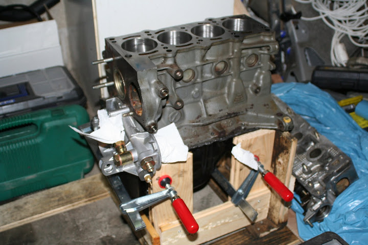

Na samym dole bloku z przodu jest otwór z gwintem, po jego prawej stronie jest wybite 1.2:
ale żeby od góry go zobaczyć trzeba chyba ściągać kolektor i rury.. tak to nie widzę(albo i nie chcę hehe.gif ), żeby jakoś się dam dopatrzyć? niewiem.gif
