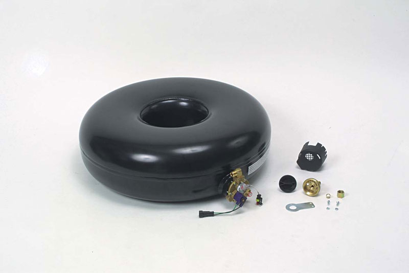

Np takie coś:
> Np takie coś:
no tak ale dostęp do tego wielozaworu jest praktycznie niemożliwy bez podniesienia samochodu do góry.
A właśnie, że nie - kładziesz się z boku auta i powinieneś widzieć wielozawór - po winien być ustawiony bokiem po przeciwnej stronie niż układ wydechowy ...
Piszę jak butla powinna być zamontowana, a nie jak to czasami montują.
Zdecydowanie się zgadzam. Dostęp do wielozaworu przy zbiorniku zewnętrznym jest bezproblemowy, jeśli gazowniów nie poniosły wodze fantazji.
