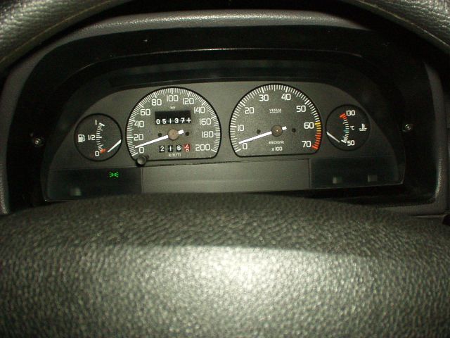

otoz sprawa ma sie nastepujaco.
podlaczylem dzis sobie deseczke z SX. wszystko byloby super gdyby nei fakt, ze albo ja slepne albo mam jedynie 4 wtyczki do deski. z tego tez powodu nie dziala mi wskaznik paliwa i wskaznik temp plynu chlodzacego.
temp plynu zapewne sie pokaze jak wymienie czujnik, ale co z paliwem? niewiem.gif
czy ja slepne i nie widze 5 wtyczki do deski czy moze jest szansa, ze jej u mnie nie ma?
aha, i jaki czujnik temp musze zapodac do 1.4 aby mi wskaznik dzialal? cfaniaczek.gif

wskaznik paliwa dzialal a po prawej stronie mialem autko.
i wlasnie nie wiem czy byly 4 wtyczki czy moze 5 tylko ja gdzies jednej nie zauwazylem. w kazdym razie na starej desce mam 5 miejsc na wtyczki-na nowej tez 5 a kable ino 4... niewiem.gif

sprawdzilem dzis znowu i nie mam 5 wtyczki, jednak co ciekawe-na 4 wtyczkach stara deska chodzi bez zarzutu a w nowej nie dziala wskaznik paliwa pomimo tego, ze teoretycznie kable sa tej samej wtyczce i tych samoych pinach.
czy moze miec znaczenie ze deska pochodzi z mk2 1.5 a wlozylem ja do mk2 1.4?

Wszystko jest możliwe niewiem.gif, ale byłoby to ewenementum na forum - powinna pasować, a może padnięty jest wskaźnik paliwa w tej nowej? Przełóż ze starej i sprawdź.

Mozesz nie miec 5 wtyczki, ale nie zmienia to faktu ze na 4 powinno wszystko dzialac zarowno w zwyklej desce jak i SX
Sadze ze problem moze tkwic w desce SX, albo styki sa zasniedziale, albo poprostu wskaznik paliwa uszkodzony.
Rozwiazaniem jest przelozenie mechaniku wskaznika paliwa z zwyklej dechy do tej SX

deski juz wypatroszone. powiedzcie mi teraz jak zdajac tarcze ze wskaznika paliwa to chyba przynitowana jest i boje sie to silowo robic. pozatym czy wskaznik wmontowany w polozeniu odwrotnym niz byl orginalnie bedzie dzialal normalnie? zreszta to sie okaze jak podpne deske.
no i jak wskazowke zmienic? bo SX ma sporo krotsza niz normalny. czy moze poprostu wskazowke skrocic...? cfaniaczek.gif

Tarcza jest montowana na takie smieszne wkreciki, trzeba je delikatnie podwazac az same wyjda.
A co do wskazowki - nie pamietam wlasnie jaki utroj byl przy wskazniku paliwa, czy to jest taka okragla cewka z 4 wyprowadzeniami przykrecanymi od tylu deski ?

ma 3 wyprowadzenia. sa dwa nawiniecia dructu skrzyzowane pod katem 90 stopni.
chyba bede musial sobie skale inna dorobic bo czuje ze bedzie mi wskaznik w druga strone chodzil.
mechanizmy nie sa identyczne-sa swoim lustrzanym odbiciem.
