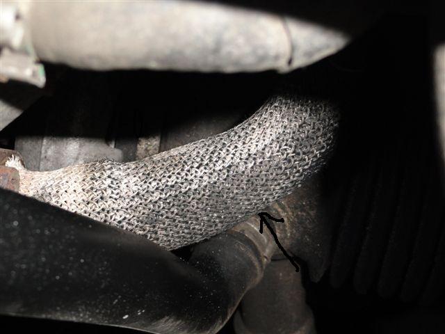

Stało się tak kiedy wkręciłem silnik na jakieś 3 tys. obrotów - wtedy kontrolka się zapaliła i tak zostało. Gdzie szukać przyczyny? Czytałem na forum, że możliwe, że muszę przeczyścić "gruchę" przy turbinie. Ja u siebie znalazłem dziurę w przewodzie, który widać na zdjęciu.
Nie wiem co to jest i jak się do tego zabrać. I czy dziura w tym przewodzie ma jakieś znaczenie w przypadku tego komunikatu.

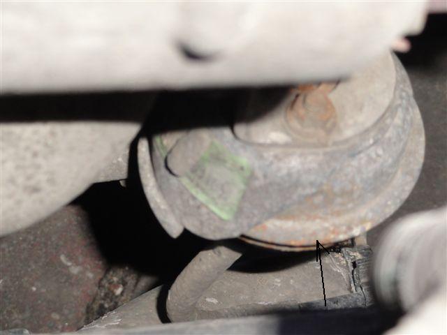

Mówiąc o gruszce miałem na myśli element z tego zdjęcia

To może chociaż ktoś mi powie co to za przewód ze zdjęcia?
ten? ten?
Chodzi Ci o tą plecionkę? Bo ona tylko osłania....

Z logami będzie problem - jutro wyjeżdżam i zajmę się tym po powrocie. Póki co błąd został wykasowany i się nie pojawia. Jak wrócę to zajmę się najpierw tym pękniętym przewodem pod pancerzem ze zdjęcia na początku tematu, a jak już tam będę grzebał to "podłubie" przy tej "gruszce obok turbiny- jako, że jeździłem bez dolnej osłony silnika dostała trochę tego i owego. Overboost pewnie też nazbierał błota.
Wczoraj wyczyściłęm overboost i wszelkie objawy ustąpiły. Przy okazji przeniosłem go na obudowę akumulatora. Kolanko (doprowadzające spaliny z kolektora wydechowego do wymiennika ciepła było pęknięte - na moje szczęście mieli takie w salonie w Toruniu.
