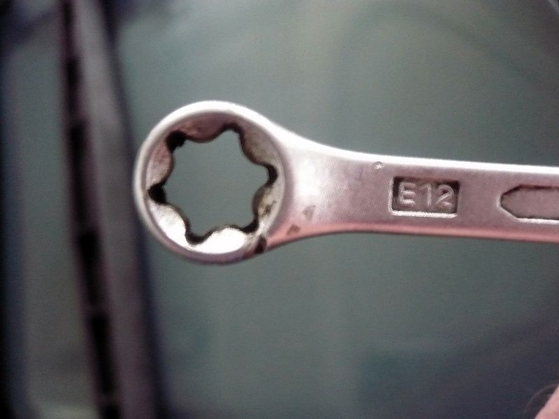

Podobno obie strony da się odkręcić za pomocą klucza płaskiego Torx E12.
Śrub nie trzeba wykręcać do końca, bo guma jest dzielona i mozna ją wysunąć spod luźnej opaski. Ale jak już wykręciliśmy śruby całkowicie, to w celu późniejszego ułatwienia sobie lub innym roboty mozna oryginalne śruby zamienić na normalne M8 na klucz 13.
Pozdr.
A i sama opaska ten dalszy otwór (od silnika patrząc ) ma rozcięty i można wyciągnąć spod poluzowanej śruby ok.gif
pzdr
> Nie masz na zbyciu takowego
Nie mam, zdjęcie zapozyczone. Poza tym, ja do jednokrotnego uzycia pozyczam narzędzia. Pozdr.
