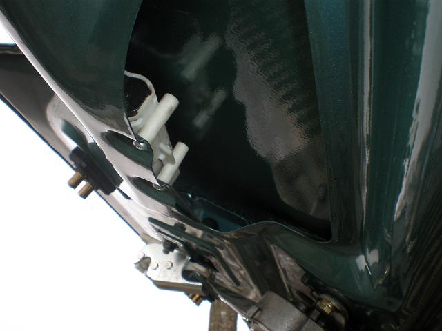

Tak jak inni pisali, da się zamontować siłownik c.z. do klapy bagażnika wink.gif Ja mam oryginalny siłownik klapy z ccs'a i wygląda to tak:
Jeżeli byś chciał żeby klapa odskakiwała montujesz siłownik za lampą w pasie tylnym ok.gif

Ztcp wychodzą właśnie dwa kabelki z siłownika i je puszczasz do podwójnego styku, który trzeba zamontować w pasie tylnym ( u mnie go nie było) i później od styku do centralki i wsio gotowe wink.gif Mam tylko takie zdjęcie jak cięgno idzie w stronę zamka:
Ale skoczę zaraz do garażu i postaram się strzelić fotkę jak to jest zamocowane ok.gif

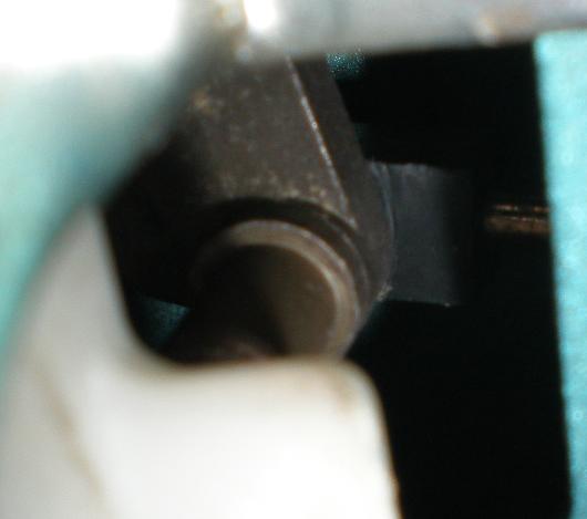

Tam jest taki taki cypelek z zakończeniem kulowym i do niego montuje się drut, który z jednej strony mocuje się do siłownika, a z drugiej zakończony jest plastikową końcówką, w której jest otwór na ten cypelek waytogo.gif

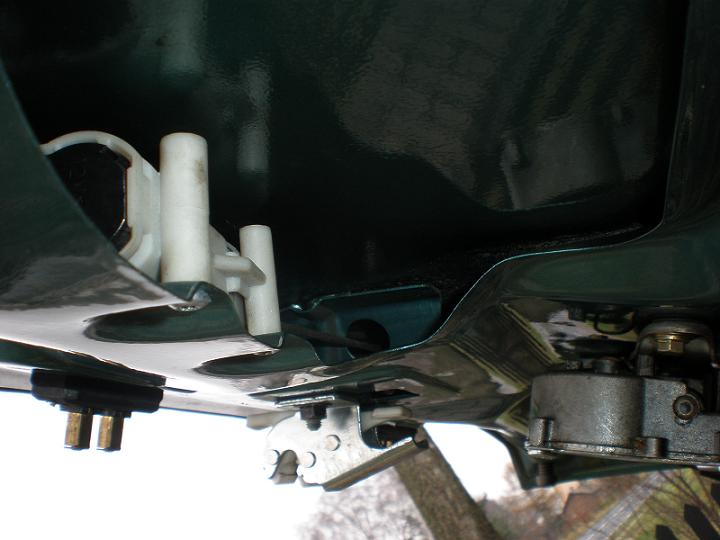

elementy ktore sa nam potrzebne.
Otwieranie i zamykanie. Precik z silownika najlepiej zagiac jak na foto.
