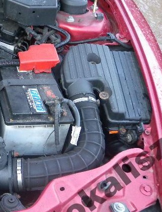

Dodam od siebie że obudowa z 1.9 JTD CF3 też jest inna a chodzi o górną część z miejscem mocowania węża.Jest on skierowany w stronę lampy a nie w stronę silnika.
> > Możesz pokazać foto?
Z tego co widzę tak jest w 2.4 JTD zlosnik.gif Oglądąłem na allegro bravo CF3 i miało normalną shocked.gif
No faktycznie ale to jest chyba marea ta wiśniowa nie? smile.gif Bo bravo z Cf3 ma normalną obudowę, może taka zmiana tylko w mareii była smile.gif

coś takiego, taki sam jak ten z allegro smile.giffiltr
> coś takiego, taki sam jak ten z allegro filtr
Nie jestem w stanie powiedzieć, trochę się ta obudowa różni icon_rolleyes.gif Musiałbyś doświadczalnie swapa zrobić zlosnik.gif
