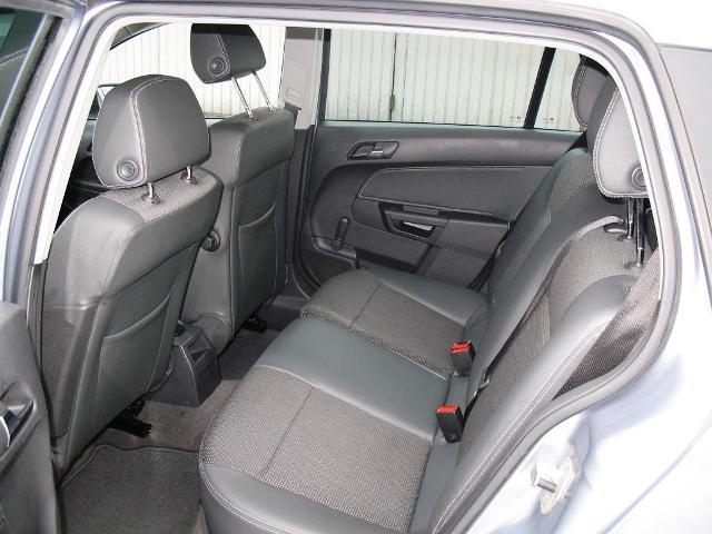

Jaki przepis reguluje ilość zagłówków w aucie w stosunku do ilości miejsc na ktore jest zarejestrowane?
Auto jest z 01/2008, rejestrowane na 5 osób, ale ma 4ry zagłówki.

Czy na tym miejscu jest pas biodrowy, czy trzypunktowy?
Trzypunktowy
> Trzypunktowy
jestem w szoku, że ktoś coś takiego wymyślił... Możesz napisać jakie to auto? W roku 2006 albo 2007 Matizy przestały być rejestrowane na 5 osób i zaczęły być na 4 (swoją drogą to 5 osób to było pewne kuriozum) z powodu wejścia przepisów (i tu nie jestem pewien, ale wydaje mi się, że związanych z zagłówkami, ewentualnie z pasami trzypunktowymi), bo z tyłu miał dwa zagłówki i na środku pas biodrowy.
Tak mi się wydawało, teraz znalazłem:
Quote:
§ 11. 1. Pojazd samochodowy wyposaża się:
9) w zagłówki na siedzeniach wyposażonych w pasy bezpieczeństwa mocowane co najmniej w trzech punktach, z wyjątkiem siedzeń w pojeździe z nadwoziem otwartym oraz siedzeń tylnych w pojeździe z nadwoziem rodzaju coupe o układzie siedzeń "2+2"; przepis stosuje się do pojazdów wyprodukowanych po dniu 31 grudnia 1995 r.;
za: Dziennik Ustaw z 2003 r. Nr 32 poz. 262
ROZPORZĄDZENIE MINISTRA INFRASTRUKTURY z dnia 31 grudnia 2002 r. w sprawie warunków technicznych pojazdów oraz zakresu ich niezbędnego wyposażenia (Dz. U. z dnia 26 lutego 2003 r.)

Bez sprawdzania (więc głowy nie dam) moge napisać, że przepisy homologacyjne.
mar00ha
Astra H
Mało widać, ale firmowo (brak dziur w tapicerce, brak prowadnic do namacania pod tapicerką) nie ma 3go zagłowka na tylnej kanapie.
Garść faktow:
1 konfoguracja na Holandię,
2 VIN mowi że żagłowek być powinien ale:
- brzmi to mniej więcej tak: "AY5 ZAGŁÓWEK, TYLNY, TKANINA, ŚRODKOWY" podczas gdy tapicerka jest połskorzana i pozostałe zagłowki opisane są tak: "AQ0 ZAGŁÓWEK,TYLNE SIEDZENIE, POKRYCIE FOLIĄ, DWA, ZEWNĘTRZNE
Nijak nie pasuje tam zagłowek z VINa z "tkaniny", no i go w ogole nie ma. niewiem.gif

No to tym bardziej jestem w szoku... Do poprzedniego posta dołączyłem fragment warunków technicznych (fakt, że polskich), z których wynika, że przy pasie trzypunktowym zagłówek musi być i to już od 1995roku...
A skąd ta astra? Bo moze ktoś wymienił materiałowe fotele na te co są, a że trafiły się bez zagłówka to tak zostało.

no tak... Ale Astra H jest robiona od roku 2003, a auta z trzypunktowymi pasami na każdym fotelu muszą mieć 5 zagłówków już od 1995... Tym bardziej zdziwiony jestem, że takie fotele w ogóle istnieją hmm.gif

hmm.gif Żona ma megane z roku 2000, kupione w polskim salonie. Z tyłu są 3 pasy trzypunktowe i dwa zagłówki hmm.gif

Nic nie było wymienianie - info z VIN dot. foteli się zgadza, poza tym zagłowkiem, korego pokrycie (gdyby był) nie pasowałoby do reszty.
ZTCW dużo Astr H z Holandii nie ma 3go zagłowka.

Panda z 2008 roku ma fabrycznie trzypunktowy pas na środku i dwa zagłówki, Thalia z 2003 też. Masa tego jest.

Dokładnie, przed chwilą zerknąłem do Znajomego Punto 2005 - pasy trzypunktowe z tyłu, zagłówki 2 szt wink.gif
Mój wujek ma podobną asterkę, z kratką, zarejestrowaną na 4 osoby zlosnik.gif bez zagłówka ale i bez pasa z tyłu na środku shocked.gif

hej!
Mam też taką H z Holandii i też półskóry.
Z tyłu trzypunktowy pas oraz 3 zagłówki - skóra.
