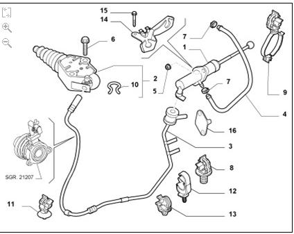

a taki:
2. wysprzeglik/tuleja przesuwna
1. pompa sprzegla
2. silownik sprzegla

> a taki:
> 1. pompa sprzegla
A co to jest?

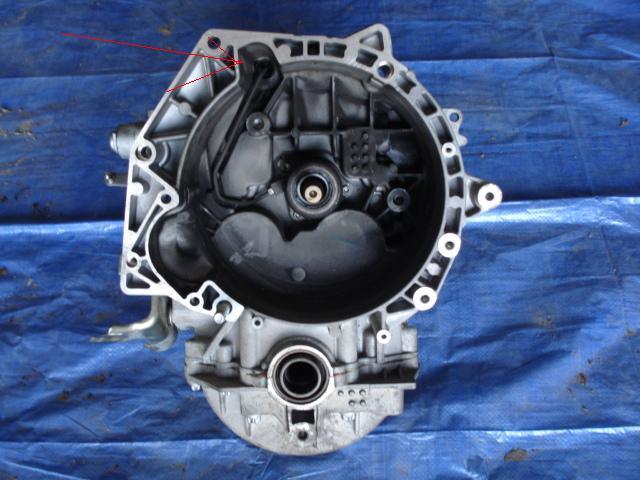

Element, który pokazałem na zdjęciu, to jest siłownik sprzęgła i jest on demontowalny bez tego przewodu wewnątrz obudowy skrzyni.

to juz chyba bylo widac na 2 fotce z epera
nie wciskaj kitu to co zaznaczyłes na foto to tylko kruciec do podłaczenia przewodu płynu i odpowietrzenie sprzegła , jest na zabezpieczeniu bo trzeba go ściągnąc przy wymianie wysprzeglika - nowy jest bez tego krućca zlosnik.gif
