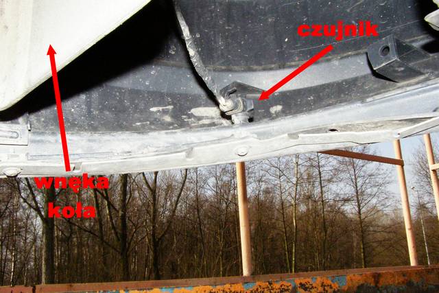

czujunik jest w zderzaku z lewej strony (patrząc w kier. jazdy) na samym dole... wink.gif
EDYTA: nie mam foto ale jak do jutra nikt nie zapoda to mogę zrobić bo i tak muszę wleźć pod auto... biglaugh.gif
Oryginalnie czujnik temperatury zewnetrznej montowany jest w zderzaku, po lewej stronie, na dole, mniej wiecej pod halogenem lewym lub miejscem na takowy (jest otwor montazowy w kazdym wykonaniu zderzaka przedniego).

Wtyczkę i czujnik już zamówiłem pozostaje mi jeszcze zlokalizować to miejsce w które się go montuje.
> montuje.
Manual Azji
> montuje.
prosz
