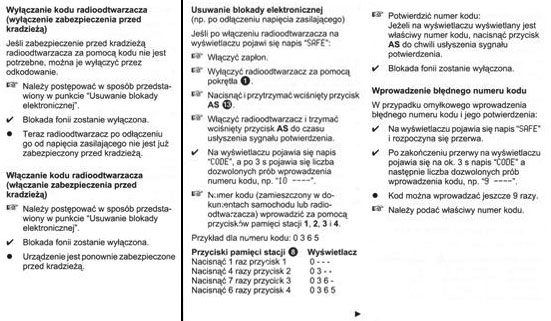

Wpadł mi w ręce fragment instrukcji do tego radia, w którym mowa, że mozna na stałe wyłączyć wymaganie wpisania kodu w tym radiu. Ktoś podpiowie jak to zrobic?
Gdzieś czytałem, że dwukrotne wpisanie właściwego kodu zdejmuje blokadę.
Ale jak odłączę akku to będe musiał znowu wprowadzić kod?
No przecież kolega się pytał co zrobić, żeby wyłączyć blokadę. Podałem rozwiązanie, a kolega nadal się pyta o to samo.. czytanie ze zrozumieniem się kłania.
