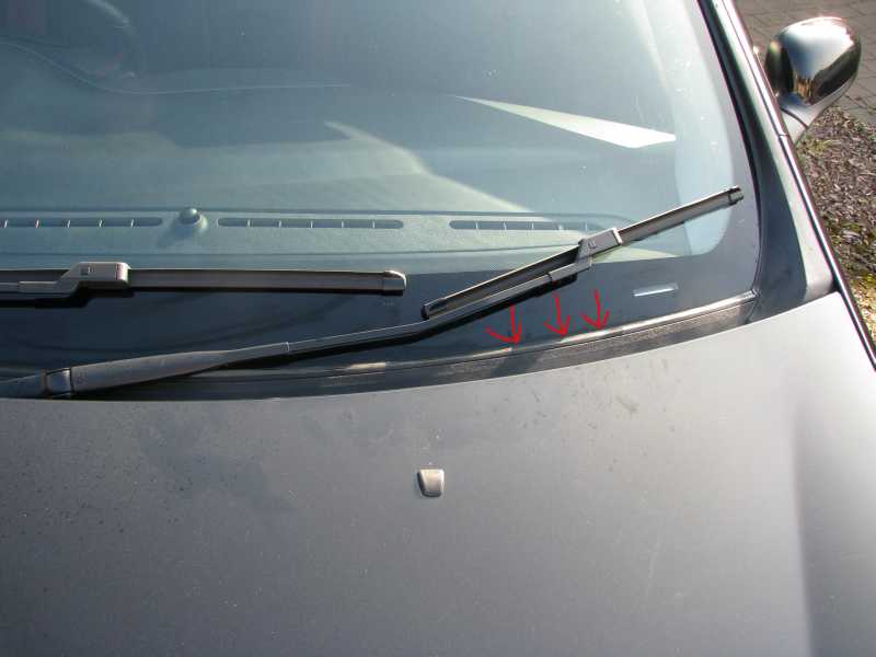

W sumie śmieszna sprawa, bo błotniki siedzą cicho niczym makiem zasiał, znalazłem jednak przyczynę trzeszczenia, jak mi się wydawało z górnej części deski rozdzielczej. Cudowałem ze słupkami, ich łączeniami z deską i okolicami. Trzeszczącym elementem okazało się zewnętrzne plastikowe podszybie w połączeniu z gumą na nim się znajdującą. Od 3ch miesięcy próbowałem znaleźć winowajcę, aż w końcu się udało brawo.gif.

Czy możesz zrobić zdjęcie i strzałką zaznaczyć dokładnie to miejsce?
Mówisz i masz zeby.GIF.
Zaznaczam, że mam wersję z kierownicą po prawej stronie, a więc moje trzaski były po stronie pasażera. Ponaciskałem jednak wszystko inne, no i wiem że na całej szerokości dźwięki były podobne, tylko że mniej intensywne. Po przesmarowaniu środkiem do plastików problem trzeszczenia zniknął (testowałem bez wewnętrznych osłon słupków i listwy znajdującej się na górze deski rozdzielczej - tej z czujnikiem natężenia światła).

> Mówisz i masz .
Dziękuję bardzo za zdjęcie. Też poszukam to u siebie bo u mnie skrzypi jak się włączy ogrzewanie na szybę. Wymieniali mi ostatnio cały słupek kierowcy ale nie pomogło.
poza tym widze, ze na tamtejszy rynek w szybie jest prostokątne okienko do wglądu nr ramy?(na prawo od strzałek...)
> Dobrze Ci sie wydaje z tym okienkiem, nie ma takigo w wersjach lewokierownicowych?
