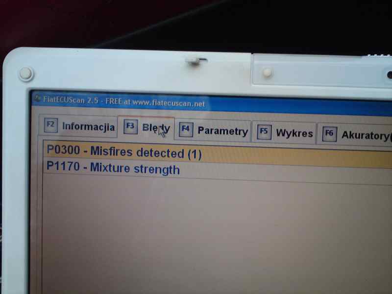

taki numer .tylko nie mam oznaczen błędu, wiec o co kaman? bład dało sie wykasowac wink.gif
Wypadający zapłon na którymś cylindrze ?
świeca, kable do sprawdzenia, ewentualnie zasyfiony wtrysk (wlać jakiś płyn czyszczący do paliwa)
i co z tym zrobic?
Nie wiem, jak to jest na EcuScanie, ale na KTS-ie są wyróżnione dwa rodzaje wypadania zapłonów. Są trzy pozycje:
- wypadanie zapłonów
- wypadanie zapłonów i nr. cylindra
- szkodliwe dla silnika wypadanie zapłonów
Mam wrażenie, że jeżeli wystąpi tylko 1 i 2 podpunkt, jednorazowo, to nie ma się czym martwić. Jeżeli 3, to chyba warto się zastanowić. Jeszcze kropek takiego "focha" nie strzelił, to się nie znam, opieram się na tym, co widzę w KTS-ie.
