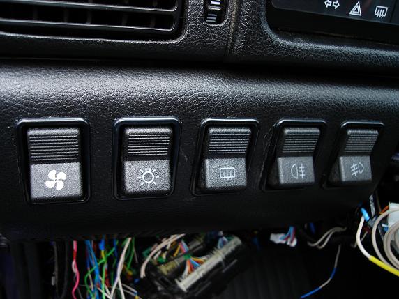

na fotce widać dodatkowe klawisze w fazie montażu - 1. z lewej jest odpowiedzialny za sterowanie wiatraka (podczas przeglądu w SKP diagnosta usilnie chciał za ich pomocą włączyć światła hehe.gif tym czasem one nie obsługują świateł mijania).
ciekawa koncepcja z tymi przyciskami, tylko z tego co pamiętam dmuchawa od leopolda miała 2 biegi i przycisk działał na zasadzie off-on-on gdzie z silniczka dmuchawy wychodziły 2 kable "+" od biegu I i II
