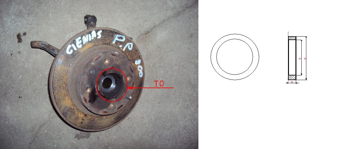

zwrotnica - znaczy jej czesc
czy jest ktos w stanie podac mi wymiary fragmentu na ktorym osadza sie felge. Prosze bo mnie cisnie, a auto mam w garazu u tescia

Zewnętrzna średnica to 58mm. Wewnętrznej nigdy nie mierzyłem, ale przypuszczam, że 54mm waytogo.gif

najbardziej to mnie interesuje glebokosc/dlugosc ale reszte wymiarow rowniez. dziekuje

To już bym musiał zmierzyć na dystansach, których akurat nie mam pod ręką, a auta tym bardziej zlosnik.gif Z tego co pamiętam to ok. 9mm, ale lepiej niech ktoś inny to potwierdzi lub nie ok.gif

z tego co pamietam jak kiedys robilem dystanse to jest wlasnie 9mm glebokosci

a ja Ci powiem ze z przodu jest inna i z tyłu tez (8 mm i 11 mm z tego co pamiętam.)pozatym piasta ma 58,1 a nie 58 zlosnik.gif

To fakt, że z tyłu mniej wystaje, ale dystanse można zrobić wszystkie pod tą większą głębokość. Ale 11mm to chyba nie jest bo sam toczyłem sobie dystanse 12mm z kołnierzem i na pewno nie zostawiłbym tylko 1mm pokrycia zlosnik.gif

Fakt, ale to też jest jakieś pole tolerancji. Jak pierścień piasty był trochę zardzewiały to wystarczy, że dobrze oczyści szczotką drucianą na wiertarce i już ta "dycha" zejdzie ok.gif

Jakim cudem dystans 10mm z kołnierzem nachodzi na 11mm "gzyms"?

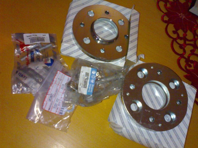

a powaznie te ricambi dystanse sa sprasowane z 2 blach ok.gif nie sa toczone
> aaa widzisz bo to amerykański dystans
> a powaznie te ricambi dystanse sa sprasowane z 2 blach nie sa toczone
Jak by nie były zrobione, brakuje mi ciągle milimetra. conajmniej

mylisz sie. piasta ma wlasnie 58mm, a otwor w feldze/dystansie ma 58,1mm. zlosnik.gif
