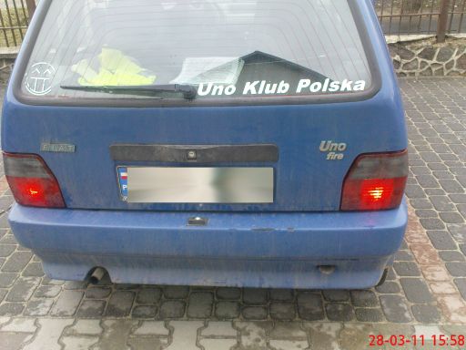

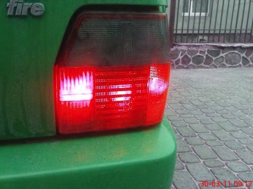

Dla próby założyłem takie i powiem, że w porównaniu do oryginalnych żarówek mniej więcej 2 razy jaśniejsza jest taka diodowa - testowana w słoneczny dzień, gdzie normalna żarówka ledwo była widoczna.
Fotki z testu (niestety bez foty z normalną żarówką)
Zobaczymy czy wieczorem nie będzie widać "kwadracików" na szkle, bo jechałem kiedyś za gościem, który miał wstawioną dużą diodę w tylnej lampie (montowana poziomo) i na całym zespolonym szkle świeciło mu się kółeczko o średnicy ok.1-2cm
Tylne światła pozycyjne mają mieć taką jasność, żeby samochód był widoczny w normalnych warunkach oświetleniowych. I ANI TROCHĘ WIĘCEJ. W szczególności nie mogą być za jasne i przeszkadzać kierowcom, jadących za Tobą w nocy - jak np. tylne przeciwmgłowe. I mają być czerwone, a to coś na zdjęciu wpada w kolor biały.
Podobny efekt nieprzepisowego oświetlenia osiągniesz, wsadziwszy zamiast 5-watowych żarówki 21-watowe. I w obydwu przypadkach pierwszy napotkany rozumny policial.gif zabierze Ci dowód rejestracyjny.
Jeżeli chcesz mieć trochę jaśniejsze tylne pozycyjne, ale w granicach normy, wsadź żarówki 10-watowe. To też nieprzepisowe, ale biorąc pod uwagę ogólnie niską jasność świateł w Uno, nikt nie powinien się czepiać. Jeżeli chcesz, żeby żarówka wytrzymała baaaaardzo długo, możesz spróbować wsadzić 21W/24V, powinny świecić tak samo jasno, jak 5W/12V

Już odpowiadam, jak zaznaczyłem wcześniej w normalny dzień słoneczny moich tylnych "normalnych" żarówek praktycznie nie było widać - zastanawiałem się czy w ogóle się świecą i sprawdziłem, że tak i nawet nie były zaczernione.
Skoro już musi mi ta żarówka żreć ten prąd to niech ją chociaż widać (ta diodowa ponoć mniej prądu bierze niż standardowa 5W-owa grinser006.gif

Zapewniam, że ta akurat nie daje po gałach i ma faktycznie lampa barwę czerwoną, a to na foto to robione fonem i złudzenie optyczne.
Nasza policial.gif musiałaby jeździć z praktycznie co drugim-trzecim na stację diagnostyczną w celu sprawdzenia lamp i żarówek, bo nie mają sprzętu, a wątpię, by przyczepił się któryś do żarówki tylnej (nie oślepia) - niektóre samochody posiadają oryginalne tylne lampy o tak mocnym natężeniu światła, że taka żaróweczka to pikuś...

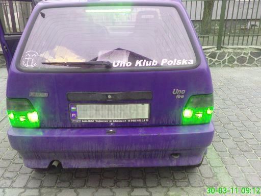

Jest na pewno słabsza od stopu i mgielnych (mój fon z 3,2mpix chyba nie lubi czerwonego koloru) grinser006.gif
Pozycja + mgielne
Pozycja + mgielne + stop
> Pozycja + mgielne
> Czemu Twoje Uno nagle zmieniło kolor na zielony?
> Ładnie to świeci
