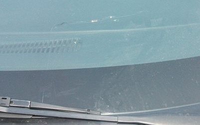

Prześladuje mnie chyba pech ,w 2005 r pękła szyba po uderzeniu kamienia ,a dzisiaj szczerze powiem nie wiem kiedy i jak po wyjeździe z garażu zauważyłem pęknięcie sciana.gifktórego nie było gdy wstawiałem samochód poprzednio do garażu.
Nie ma śladu od uderzenia ,co może być przyczyną takiego pęknięcia i to dość długiego bo to w sumie jakieś 25 cm.
Na jaką szybę wymienić bo szyba Nordglass na jaką wymieniłem poprzednio okazała się bardzo podatna na zarysowania.
Jaka cena jest szyby z wymianą
U mnie w fce pekla tez samoistnie, przy wymianie szyby znaleziono przyczyne. Korozja w miejscu styku szyby z karoseria. Wyskoczył burchel w miejscu gdzie nie bylo silikonu i od tego miejsca postepowalo pekanie szyby...
> Naprawa tego pęknięcia chyba nie ma sensu.
oczywiście, że nie. Wygląda na to, że buda pracuje. W mojej żony aucie podobnie wszystko przez dziury i krawężniki których moja żona nie widzi grinser006.gif ale rdza także może być przyczyną.
Założenie rozpórki na kielichy przedniego zawieszenia załatwiło by problem pracującej budy ok.gif Z tego co pamiętam zalecano to w skodach felicjach gdzie szyby pękały same z siebie no.gif pozdro

> Założenie rozpórki na kielichy przedniego zawieszenia załatwiło by problem pracującej budy Z tego
> co pamiętam zalecano to w skodach felicjach gdzie szyby pękały same z siebie pozdro
generalnie na seryjnym zawiasie i ostrożnej jeździ nie powinno to być potrzebne bo astra ma dosyć sztywną konstrukcje nie to co felicja grinser006.gif W astrze niestety trzeba wiercić otwory żeby założyć rozpórkę co dla mnie jest niedopuszczalne.
Niestety ale tak już jest w hoplach. Za miękka buda i pracuje.
Mam takie samo pęknięcie po rajdzie po ożarowsko-pruszkowskich gładkich drogach.
I nie mogę się pozbierać do wymiany - dobrze że część pozioma poleciała na wysokości wycieraczki i nie widać. A tu za 3tyg przegląd i trzeba wymieniać frown.gif
ps. W Omedze A poleciała mi w ten sam sposób.
ja bym chinszczyzny nie wstawiał
najlepiej oryginał- bodajże "Cynamon" pisał, że gdzieś znalazł GM z montażem za 350 zł
a jak nie oryginał to przynajmniej Pilkington
Czy ja wiem, na podstawie astry g i zafiry twierdzę, że konstrukcja jest całkiem sztywna. Podnieś auto za jeden narożnik i sprawdź czy się drzwi swobodnie otwierają bo u mnie tak. Gorzej jak konstrukcja jest skorodowana to wtedy pozamiatane i tak będzie się działo.
