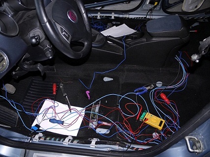

No więc przez weekend miałem totalną demolkę auta. Zdjęte poszycia drzwi oraz wyjęty prawie cały środek. Wszystko po to, aby położyć instalację pod elektryczne szyby z tyłu.
Jednocześnie szyby w drzwiach z tyłu wymieniłem na oryginalne przyciemniane. Całość prac zajęła mi ok. 20 godzin. Pewnie byłoby szybciej, ale wiadomo że zawsze pojawiają się trudności smile.gif
W każdym razie z takim tempem we na linii we Fiacie nie zarobiłbym dniówki smile.gif.
Poniżej jedno z wielu zrobionych w trakcie instalacji zdjęć. Oczywiście wszystkie przewody owinięte w taśmę izolacyjną Tesy, taką jaką owijają fabrycznie przewody.
Korzystając z okazji, że wszystko miałem rozebrane położyłem instalację pod czujniki cofania, tj. zasilanie z komputera, wiązka na przednie czujniki oraz wyświetlacz na deskę, do tego podłączyłem lusterko elektrochromatyczne pod przewód od świateł wstecznych aby wyłączało się ściemnianie przy cofaniu oraz od komputera położyłem przewód zasilający do gniazdka prądowego do bagażnika, które też będę zakładał.

Tak się składa, że gdyby miał to nie ciągnąłbym drugiego kompletu przewodów. Napisałem, że mój Emotion to Fresh Emotion z 2007 roku z marca z początku produkcji. Klamoty wyciągałem z orygialnego Sporta, nie podróbki Dynamic plus Sport, i wyobraź sobie, że Blue Me nie miał smile.gif A on też był z czerwca 2007 roku.
W Emotionie z 2007 roku serią była klimatyzacja automatyczna i skórzana kierownica plus lewarek, alu 17", podłokietnik oraz schowek w fotelu pasażera. I to wszystko. Nawet radia z MP3 nie było. Tak samo jak dołożyłem tempomat, gdzie instalacji nie było w ogóle, a w nowszych już była wtyczka oraz sterowanie z kierownicy też dokładałem, bo ... nie było. Tak samo jak w większości Dynamic'ów w bagażniku wisi wtyczka do gniazdka zasilania, u mnie jej nie ma.

po ilosci kabli to myslalem ze generowales taka instalacje z rolki kabla wink.gif a nie ze wlozyles 'gotowca' wink.gif
> po ilosci kabli to myslalem ze generowales taka instalacje z rolki kabla a nie ze wlozyles
> 'gotowca'
Całą instalację musiałem położyć od komputera do poszczególnych wtyczek na słupkach. 2 zasilania, po 3 sygnałowe, jeden obwód do wpięcia do komputera. Więc zrobiło się tego troszkę smile.gif
