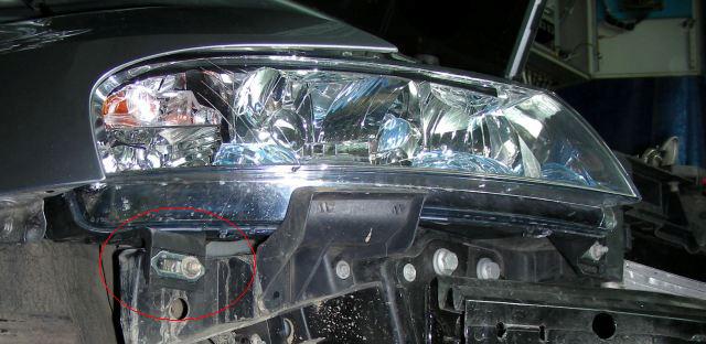

Witam!
martwi mnie jedna rzecz.
Po odgieciu zderzaka, na wysokosci lampy lewej (tam dostal) jest taki trzymak, wygladajacy jak jakies trzymanie lampy, ktorego nie widze w tych lampach..Wyglada jak regulacja wysuniecia lampy od strony chlodnicy.
Wszystkie te lampy nie maja zadnego trzymania od tej strony.
Od czego to bylo?
Jest to trzymanie lekko zdezelowane..:(
Tutaj tego nie widac, nie mam zadnego zdjecia bez zderzaka..
Na rysunku zaznaczylem w ktorym miejscu to jest.
Moze ma ktos zdjecie bez przedniego zderzaka ?
Postaram sie jakies znalesc w sieci...

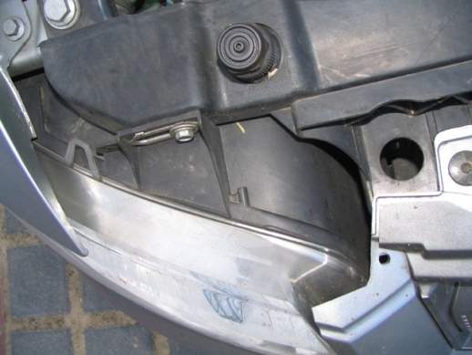

Lampa ma 3 uszka: u góry widoczne pod maską, i na dole 2szt po widoczne po zdjęciu zderzaka. Uszy wchodzą w śrubę, na której jest nakrętka regulująca odstęp lampy od komory silnika. O to chodzi ? Jak tego nie masz to możesz sobie dorobić, ja przy wykręcaniu starych nakrętek ukręciłem śrubę (zardzewiałe było i polewanie specyfikami nic nie dawało). Wywaliłem zardzewiałe żelastwo i wkręciłem nową śrubę w stary otwór zabezpieczając nakrętkami od strony lampy tak aby się nie ruszyło. Narazie trzyma.
Poniżej lampy jest wspornik przykręcany na 2 śruby, pomiędzy ten wspornik a lampę wciska się zderzak.

Jak już ktoś pisał u góry jest jeden uchwyt i dwa na dole + wspornik.
W miejscu, które zaznaczyłeś jest (chyba?) górne mocowanie reflektora.

Racja, bez lampy wydawalo sie to troche inne:)
Faktycznie chodzi o te trzymanie, zaznaczone na czerwono, troszke sie wygielo:)

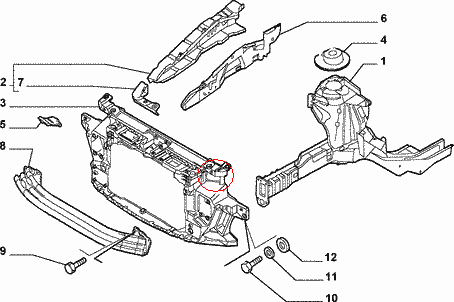

Gdzie znajde ta czesc pod lampa w E-perze?
Szukam i nie widze..
Chyba ja tez szlag trafil

Elementu zaznaczonego na czerwono prawdopodobnie nie dostaniesz osobno, uchwyty są na stałe przymocowane do lampy.
Chociaż w E-perze jest coś takiego jak: "12 - Zestaw zamocowań", 46838536-SN, 46838535 - DS (55401/01 - OŚWIETLENIE ZEWNĘTRZNE). hmm.gif
Ten wspornik pod lampą widać chyba na rysunku, który wklejałeś wcześniej: "5 - Wspornik", 46806406-DS, 46806407-SN (70002/00 - NADWOZIE, SZKIELET)
