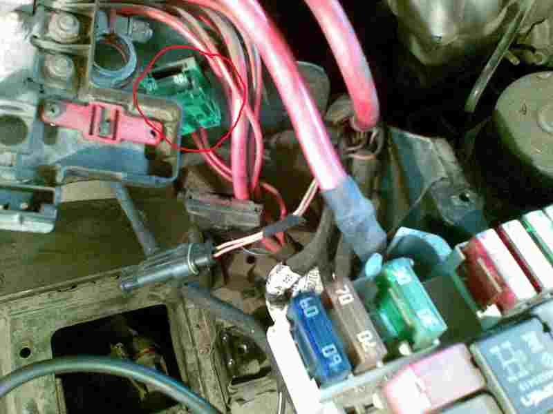

Pozwolicie, że się podepnę, wiecie może koledzy za co odpowiada bezpiecznik zaznaczony na czerwony przeze mnie ? Wyciągałem go ale wszystko działa niewiem.gif Polityka Fiata co do instalacji elektrycznych mnie zadziwia 893goodvibes.gif

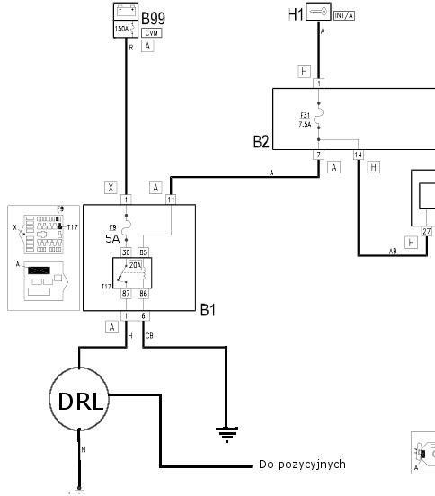

Po odchyleniu płytki z bezpiecznikami obok akumulatora (tej na zdjęciu u kolegi wyżej) powinieneś mieć szary gruby kabel obok dwóch jeszcze grubszych czerwonych. Ten szary to stacyjka.
pozdrawiam
> żeby zasilić światła dzienne
Ja mam tak zrobione, tylko że kupiłem część instalacji z wtyczką żeby mieć piny(1 i 6) do włożenia we wtyczkę.
Jest to zasilanie do spryskiwacza reflektorów.
