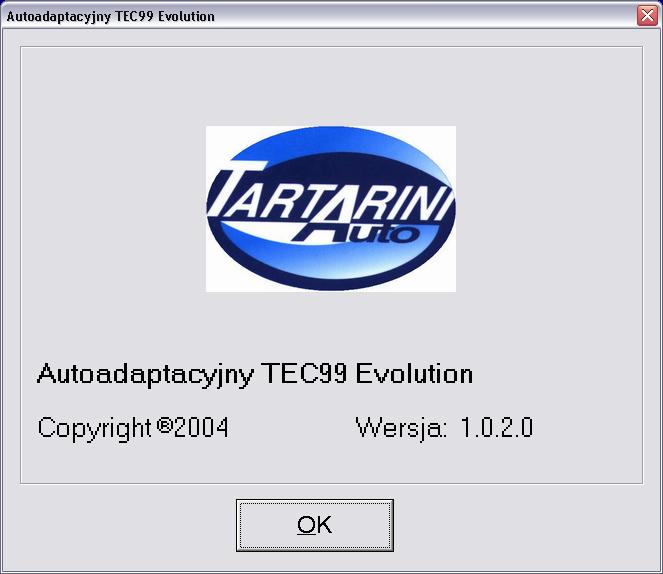

Jest sobie programik, tec99evo, działa pod xp, ma takie niebieskie tło, i białe opcje w postaci "linków". o tym samym mówimy?

A bo widzisz, tutaj w wątku przewijają się 2 programy:
- tec99evo - windowsowy, którego mam, ale w wersji włoskiej (ale już wiem jak zrobić PL!) - tym już próbowałem.
- tec99rpo.exe - pod dosa - to inny program.

O fak, ależ mega 'intuicyjne'. W życiu bym się nie domyślił. haha
Faktycznie jest do wyboru PL,dzięki za podpowiedź.
Zatem polska wersję mam i ja!
> próbowałem.
Nie przejmuj się....ja odpowiedź na to znalazłem w necie. Sam bym nie wpadł hehe.gif
