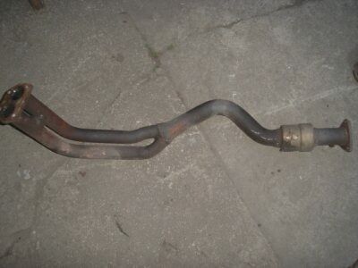

przecież plecionka jest zaraz przed katem.....
Nie mam plecionki mam coś takiego
