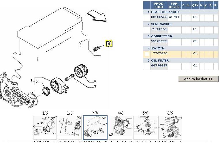

wymienialem filtr paliwa a nie oleju a gdzie jest czujnik cinienia oleju
Obstawiałbym ten czujnik lub jego przewód.
Lokalizacja zał.
