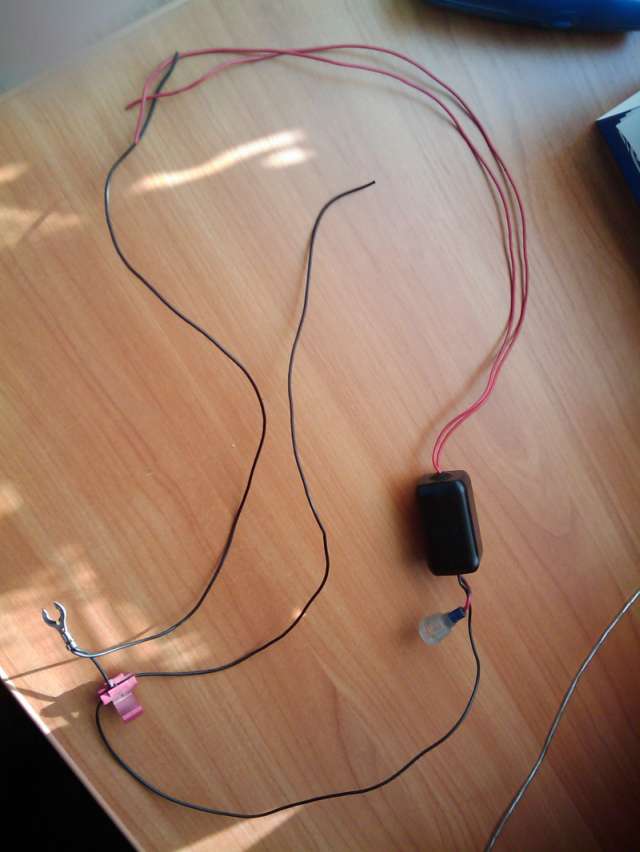

Witam. Dzisiaj robiłem porządek z instalacją od radia (i kolejny już raz z wtyczką od pompy paliwa - kabel się przetarł) i przy okazji znalazłem taki oto element:
Podpowiem, że jedynym elementem podłączonym do instalacji było to ucho przykręcone do masy palacz.gif
może to jakiś wygaszacz oświetlenia wewnętrznego?
Hmm, ciężko stwierdzić, bo ściemnianie nie działało. Również z tego względu, że ze wszystkich tych kabli była jedynie masa podłączona. Na razie po zdemontowaniu działań niepożądanych nie stwierdziłem.

jest to filtr do radia jak komuś coś "pyrka " i takie tam to czasami pomaga
