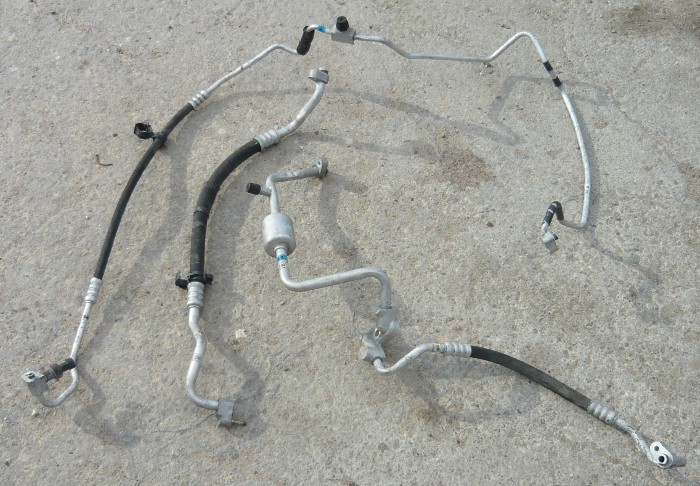

Znalazłem gościa który ma takie rurki ale nie wie która do czego a rysunek mu ni nie mówi (i nie dziwię się) a ma takie rurki :
Czy ktoś ma pojęcie która z tych rurek może być tajemniczą rurką nr 3 z Epera ?

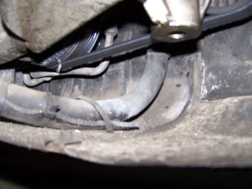

na 3 zdjęciu ten gumowy (on idzie od sprężarki po osłonie silnika) ja go zabezpieczyłem przeciętą rurą gumową - i spokój!

Fot 1 rurka z "gruchą"

jeżeli z epeera jesteś pewny że to ta to po nr z epeera porównaj nr na rurkach u gościa
No raczej pewny-w końcu od chłodnicy do sprężarki idzie tylko jedna więc nie ma innej możliwości.
Napisałem do gościa żeby sprawdził na tych rurkach i zobaczymy...

mnie jeden powiedział że sie w to nie bawi bo mu się nie opłaca a drugi zaśpiewał 200 - chyba że sam mu to wyjmę i przyniose na warszat , plus oczywiście nabicie itp. Te rurki na fotkach gość ma po 60 z przesyłką, dlatego skusiłbym się gdybym wiedział którą wybrać boje_sie.gif

Jeśli chodzi o tą z bańką to chyba jesteś w błędzie bo 1.na rysunku ta rurka nie ma bańki a 2. ona jest cała z aluminium a ta u mnie ma z dwóch stron po kilkanaście cm aluminium w w środku ok. 20 cm gumowego...

to jest tylko rysunek poglądowy i jak widać na rysunku żadna nie ma bańki i wszystkie są bez wstawek gumowych. Stilo 1.8 jeździłem ponad 8 lat, rurka łącząca chłodnice ze sprężarką to ta z bańką na fot 1, sam ją wymieniałem. Na fot 2 masz ją w dwóch częściach po zmianie sprężarki.

Czyli muszę kupić obie części czy tylko tą z wstawką gumową (bo ona pękła na aluminiowym odcinku). Skoro ona jest fabrycznie dzielona , to ta część z bańką chyba będzie zbędna...?
aha - piszesz "poz mianie sprężarki" - możesz rozszerzyć o co chodzi?

jak masz dzieloną to potrzebujesz tylko tę część bez bańki
Na początku była rurka jak na fot 1 z bańką jako jeden element, ponieważ pękała przy chłodnicy wprowadzono nową "pozmianową". Później wprowadzono nową sprężarkę i rurka została podzielona na dwie części jak na fot 2.

Dzisiaj już zamówiłem tą którą wskazał kolega KrzP i modlę się aby u mnie była dzielona blagam.gif
Z resztą zapłaciłem 53 zł z przesyłką więc nie ma tragedii nawet gdyby...
